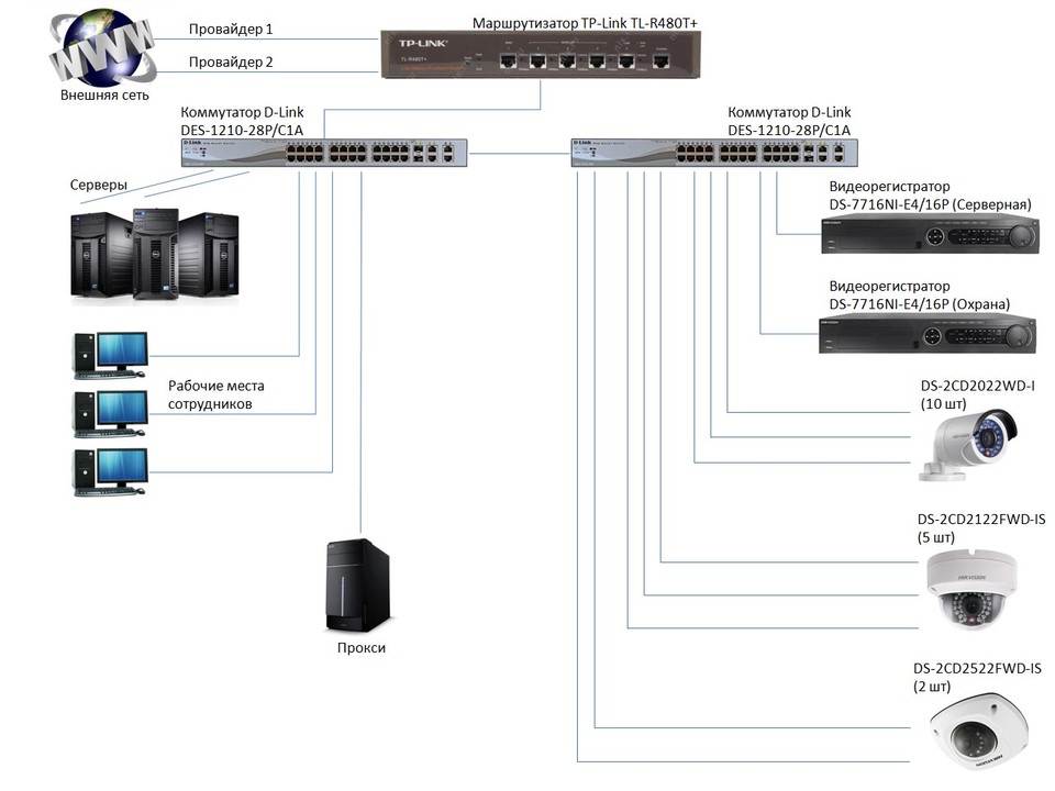

Имеется офисная сеть, организованная по следующей схеме:
Стоит задача писать видеоархив в некоторое удалённое место. Арендовали сервер под Windows Server, установили туда PCNVR, осталось дать ей доступ к регистраторам. Вот тут появилась проблема: не хотелось бы открывать доступ к офисной сети, тем более она защищена посредством прокси-сервера.

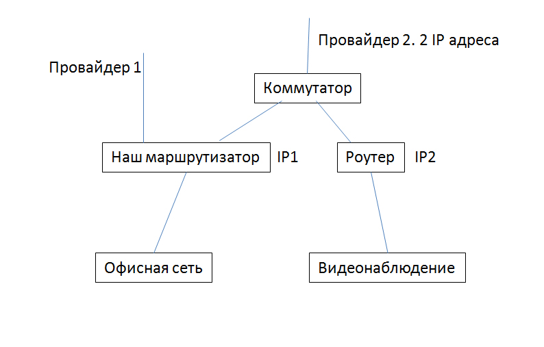

То, что придумали на сегодняшний день, выглядит следующим образом:
У нас два интернет-провайдера на случай перебоев с одним из них. Провайдера 1 не трогаем, у провайдера 2 заказываем второй IP-адрес, собираем то, что представлено на втором рисунке (после замены чем-то рабочим блока "Что-то") и отключаем коммутатор офисной сети от коммутатора видеонаблюдения. Логика следующая: доступ к видеонаблюдению будем осуществлять по второму ip-адресу провайдера 2, для остальной сети ничего не изменится. Ну и соответственно, чтобы не забивать интернет-канал, доступ к видеонаблюдению из внутренней сети тоже должен осуществляться не "через интернет", а внутри блока "Что-то".
Следовательно, блок "что-то" должен:
1. На вход WAN получать поток с 2 ip адресами и разделять его на 2 LAN выхода (на каждый LAN свой ip).
2. Уметь пробрасывать порты. Видимо, это уже будет роутер, на WAN которого будет приходить шнурок с ip адресом для видеонаблюдения. Желательно ещё, чтобы он пробрасывал порты только для набора ip-адресов, с которых к нему осуществляется доступ, а остальным ip-адресам "отказывал".
3. Проводить обмен данными между сетями внутри себя, а не "через интернет".
Блоком "Что-то" можно заменить и наш маршрутизатор, если это будет правильнее.
Подскажите, пожалуйста, какое оборудование, или набор оборудования нам нужно купить, и где искать необходимые настройки?

А оставить первый вариант и просто настроить проброс портов до регов не? Доступ к офисной сети как бы не откроется.

Варианты решения проблемы:
1 Пробросить порты по первому варианту и не паниковать.
2 Поставить реальный сервак в своей сети в дальний чулан.
3 Делаем вариант 2 без какого либо чего-то. Просто берем второй IP от провайдера, на него сажаем видео и из сети провайдера 2 заходим по внешнему IP. Все равно трафик завернется обратно на шлюзе провайдера.

Разделите сеть на 2 сетевых сегмента. В одном сегменте сидят сотрудники с прокси сервером, во втором - камеры с регистраторами. В Windows сервер вставте 2 сетевых карты по одной на каждый сегмент. Сервер будет иметь доступ к обоим сегментам сети. Сами сегменты не будут видеть друг друга. Внешний IP от провайдера можно использовать один на два сегмента.

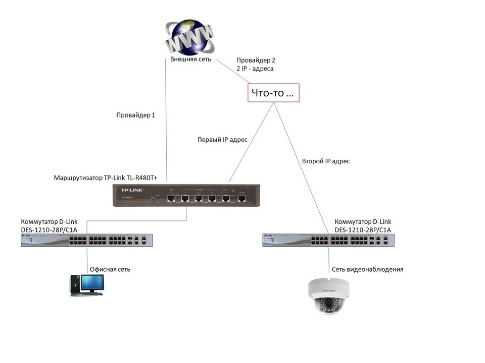

Большое спасибо за ответ! Решили всё-таки остановиться на третьем варианте для спокойствия начальства. От провайдера приходит два IP-адреса на одном шнурке. Насчёт трафика провайдер ответил следующее: "Как будет ходить трафик между этими 2 адресами будет зависеть от Ваших настроек". Впринципе, у нас в чулане валяется коммутатор и роутер, поэтому решили собрать такую схему:

Спасибо! Да, вполне рабочий вариант, с него и начали, правда, у нас в сети стоит прокси, как работает который, толком никто и не знает, зато начальство спокойно. Так вот, этот прокси нас всё равно никуда не пустил, так что всем будет проще эту сеть вообще не трогать, а изобрести что-то вне её )
