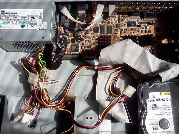

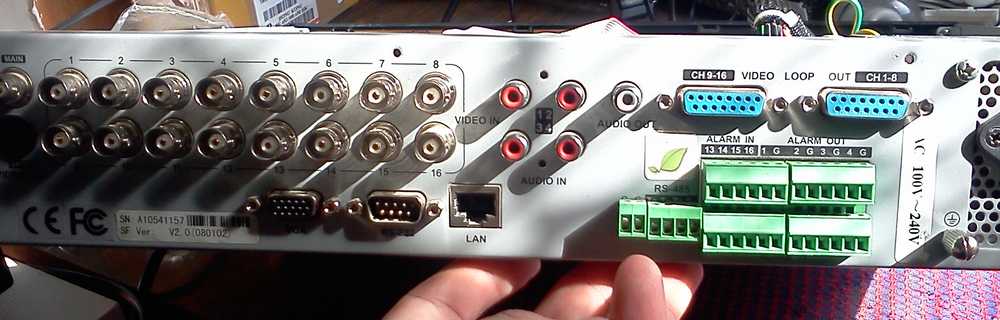

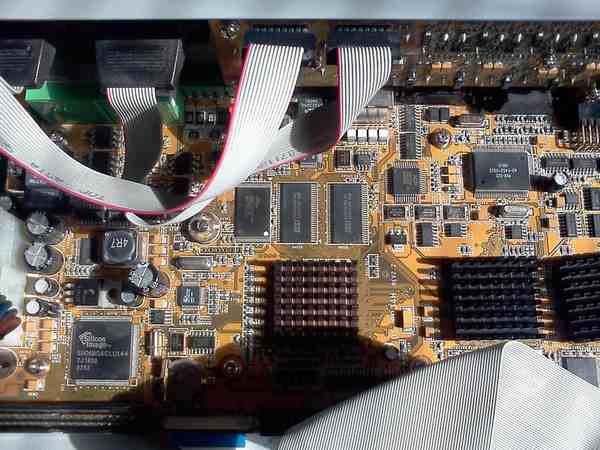

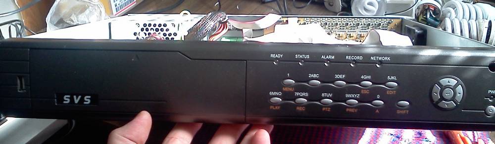

Всем привет. Прочитал внимательно всю ветку в надежде, что найду решение, но не получилось.
Хочу обратиться за помощью к iTuneDVR и temalaner, т.к. нужна упомянутая Европейская прошивка DS-8000. У меня имеется регистратор SVS, который внешне похож на модель DS-7016 (соответствующую ветку смотрел) и в котором я уже отремонтировал БП (были вздутые конденсаторы во вторичке). Меню загрузчика полностью совпадает со скриншотами от temalaner в этой ветке. Форматирование Flash-памяти выполнил, прошивки заливаются через TFTP, но все что были у меня прошивки -являются  "Language Mismatch".
Буду рад любой информации. Заранее спасибо.

внешний вид обманчив, смотрите ТТХ своего регистратора и ищите соответствующий у хика, через терминал смотрите установленный dsp, выйдете на платформу регистратора. ну а с языком пишите в личку ребятам, так надёжнее.
пс - перенёс в отдельный топик, будте внимательней. никакого отношения Ваш вопрос к перезагрузкам 7316 не имеет вообще.
