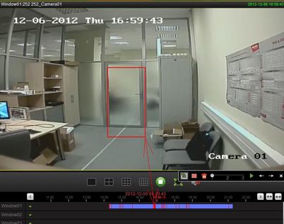

UserMДата: Четверг, 06.12.2012, 23:26 | Сообщение # 22
Quote (saidumar)
Разбить файл на сцены или определение изменения сцены
Не уверен, что точно понимаю Ваши задачи, но некоторые мониторинговые программы позволяют анализировать архив на предмет активности в зоне поиска. Найденных данных в любом случае будет меньше чем просматривать весь архив. Например у Трассир эта функция названа AktiveSearch. Такая функция есть и в новых моделях DVR.
Не знаю как у Вас сейчас, но раньше на время рекламы, убирался логотип канала. Если это так , то можно попытаться искать только изменения на месте расположения логотипа компании.
Прикрепления: 9611198.jpg (29.5 Kb)

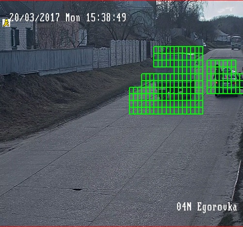

Здравствуйте. Вопрос: Есть ли в SDK возможность получить координаты детекции движения? Я говорю о координатах(ширене и/или высоте) зелёной сетки которая выделяет движение.
Прикрепления: 4609348.jpg (125.7 Kb)
