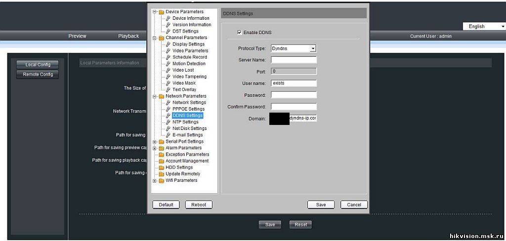

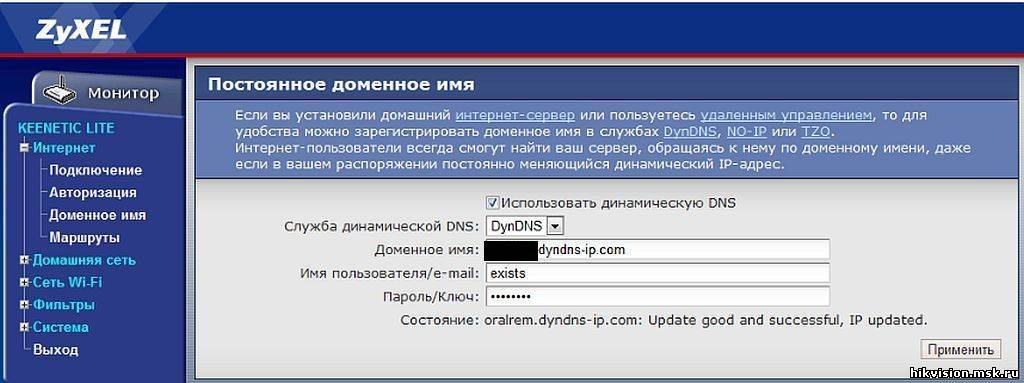

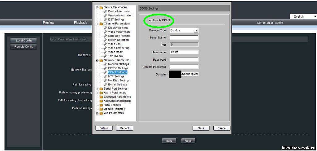

| Привет всем! у меня регистратор hikvision EGD3164 1. Как правильно настроить модем zyxel keenetic lite что работал через dyndns.com? 2. Что надо вписывать в регистратор ddns sittings? 3. Как настроить Iphone IVMS 4500

| у компании hikvision нет регистратора EGD3164. 1 2 ничего, к сервису ddns подключается роутер. 3 iVMS-4500: установка и просмотр на iPhone

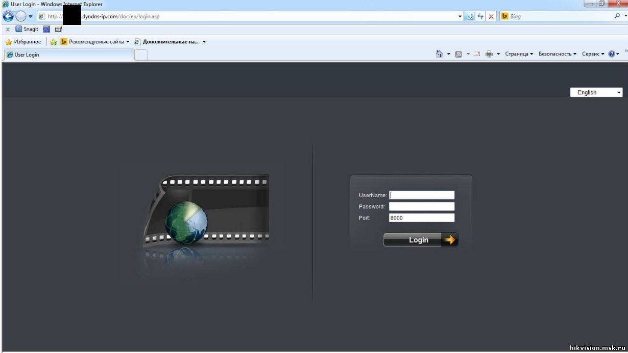

| Не могу понять почему не могу войти через ххххх.dyndns-ip.com на регистратор?
Добавлено (22.11.2013, 14:59) --------------------------------------------- ххххх.dyndns-ip.com почему то входит в модем?

| Цитата sream ( ![Ссылка на цитируемый текст](http://s41.ucoz.net/img/fr/ic/10/lastpost.gif) ) не могу войти Откуда? Чем?
sream | Дата: Пятница, 22.11.2013, 16:08 | Сообщение # 6 |
| хотел через инет зайти на хххххх.dyndns-ip.com чтобы удаленно смореть. теперь настроил Пасиб

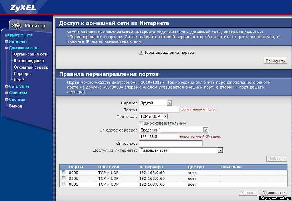

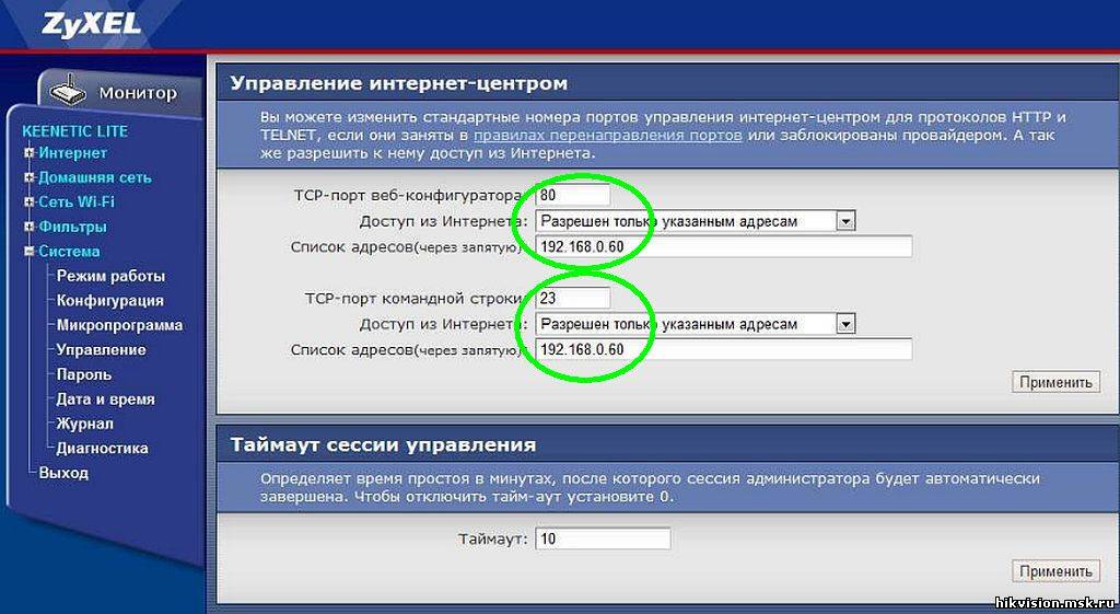

| 1 на сайте динднс регистрируется роутер, а не регистратор, уберите галочку регистрации в настройках регистратора. 2 проброшены не дефолтовые порты, как меняли порты на регистраторе ? распишите соответствие. например 8000=8000, 80=8035, 554=ххх. 3 192.168.0.60 адрес регистратора ? тогда почему и зачем вход на веб страницу роутера прописан с этого устройства ? и телнет тоже. 4 при вводе адреса в браузере порт указываете через двоеточие ?
sream | Дата: Пятница, 22.11.2013, 19:53 | Сообщение # 9 |
| 1.Уберите из паблик Ваш адрес ну или поменяйте дефолтный пароль ))-выполнено 2.1 на сайте динднс регистрируется роутер, а не регистратор, уберите галочку регистрации в настройках регистратора-выполнено 3. 192.168.0.60 адрес регистратора ?-да 4. 2 проброшены не дефолтовые порты, как меняли порты на регистраторе ?-2регистратора 192...60 и 192....250 у них 8000 порт в одной сети. порты не менял на регистраторе. теперь вопрос, как сделать чтобы 2 регистратор 192....250 порт 8000 показывал через браузер?Добавлено (22.11.2013, 19:50) --------------------------------------------- 2-ой регистратор 192....250 порт 8000 показывал через браузер? Добавлено (22.11.2013, 19:53) --------------------------------------------- тогда почему и зачем вход на веб страницу роутера прописан с этого устройства ? и телнет тоже-видимо ошибся надо убрать:)

| РЕШЕНО: Доступ к DS-7316HI-ST из интернета поиск по сайту работает. для 2ух регистраторов нужно 2 комплекта правил со своими портами. снаружи нельзя использовать одинаковые порты для обоих регистраторов. именно по портам роутер "узнаёт" к какому устройству внутри сети пришёл запрос.

| UserM, да не нужен второй акк. достаточно разных портов, адреса только ими и будут отличаться: ххх.dyndns.com:81 и ххх.dyndns.com:8081 дадут доступ к 2ум разным устройствам + ххх.dyndns.com без явного указания порта к веб админке роутера.
