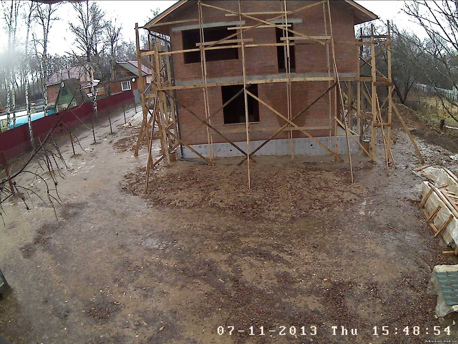

Коллеги,
собрал 19.000 видеофайлов с камеры DS-2CD7164-E, общим объемом более 2ТБ.
Разрешение всех видеофайлов 1600Х1200, H.264 High Profile, частота кадров от 2 до 10 к/сек (в разное время была установлена разная)
Эти файлы собраны в течение лета этого года с видеокамеры, установленной на стройплощадке частного дома.
Необходимо снизить частоту до 1 к/сек и склеить все файлы в 1 фильм, объемом 50-100Гб, для дальнейшей нарезки и превращения в фильм-историю строительства.
Какой программный продукт выбрать для такой работы, если пользователь почти полный профан? Пример скриншота прилагаю.
