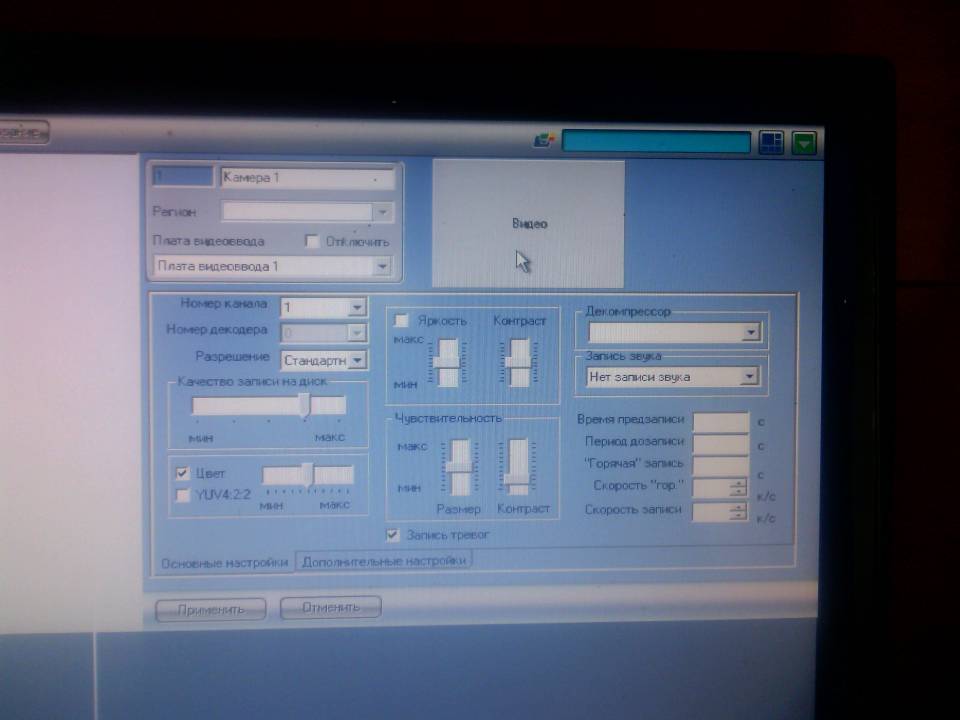

frenkiДата: Четверг, 11.09.2014, 08:33 | Сообщение # 15
Сообщений: 20
Вот фотки экрана так как скриншот сделать не получилось....
Прикрепления: 2826041.jpg (38.0 Kb)

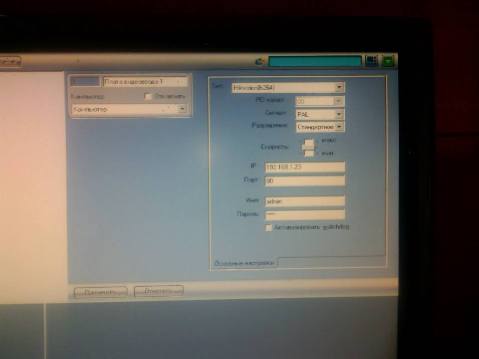

frenkiДата: Четверг, 11.09.2014, 08:34 | Сообщение # 16
Сообщений: 20
вот еще
Прикрепления: 6717608.jpg (41.3 Kb)

iTuneDVRДата: Четверг, 11.09.2014, 11:35 | Сообщение # 18
Последнюю фотографию, захвати и правый весь край, а также раскрой + на плате.
Там должна быть возможность повыбирать кодек.
frenkiДата: Четверг, 11.09.2014, 11:52 | Сообщение # 19
Сообщений: 20
да возможность выбора кодека есть выбран Hikvision H.264 Сейчас сделаю фото
frenkiДата: Четверг, 11.09.2014, 11:56 | Сообщение # 20
Сообщений: 20
Вот фото
Прикрепления: 8084183.jpg (30.6 Kb) · 2636054.jpg (35.0 Kb) · 3793332.jpg (45.4 Kb) · 4762161.jpg (27.6 Kb) · 0142985.jpg (30.8 Kb) · 0801962.jpg (31.6 Kb)
iTuneDVRДата: Четверг, 11.09.2014, 12:48 | Сообщение # 21
Может всё-же стоит попробовать поставить разные дравер-паки?  Самый последний например или до него которые!
У тебя сейчас какой стоит?
В поле декомпрессор что-то можно выбрать?
