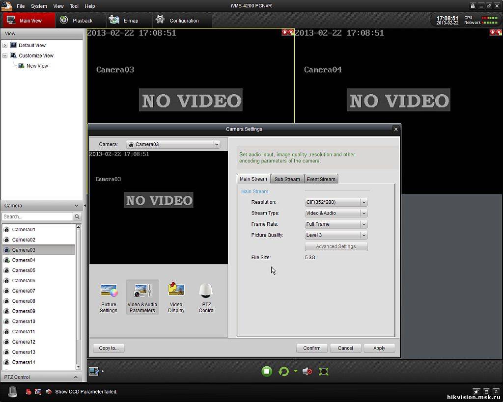

espada2Дата: Пятница, 15.02.2013, 15:27 | Сообщение # 8
Сообщений: 17

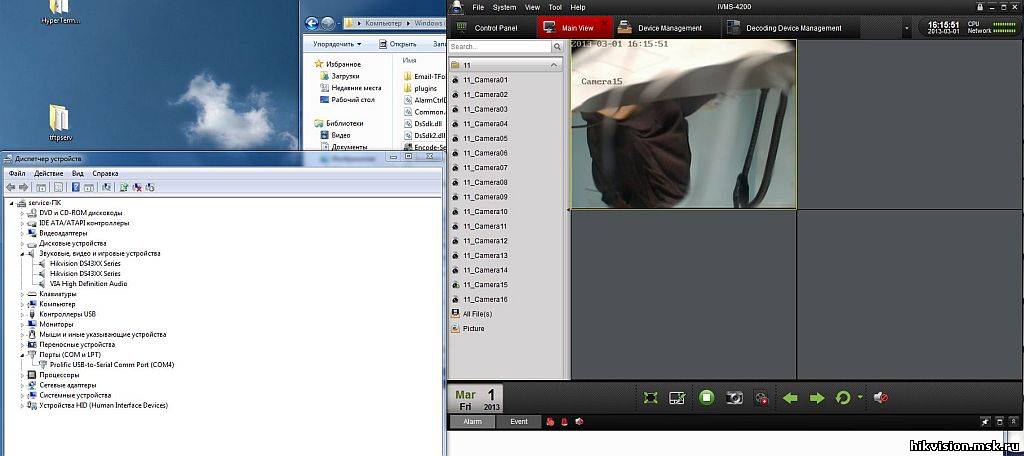

Нет, в iVMS плата не видна, список камер не создается. Скрины
серийник 881301535881. Все таки хочется заставить ее работать, т.к. пока обменяешь....
Прикрепления: 9033137.jpg (42.0 Kb)
AlexandrДата: Пятница, 15.02.2013, 16:53 | Сообщение # 9
ну так а как помочь если их ещё не завозили оф. ? и протестировать то неначем.
мне думается что нужно проверять работу не с 2000, а с 4200 PCNVR. платы появились недавно, обновления 2000го небыло, SDK у плат новое.
и плата должна появится сначала не в окне превью, а в меню добавления камер. в диспетчере устройств драйвера встали и конфликта нет я так понял, соответственно если ПО знает их, то автоматом подхватит. можете, как вариант, "пошаманить" с inf драйверов чтобы в диспетчере платы видны были как старые, может ПО их так подхватит. хз.. это уже самому нужно эксперементировать.

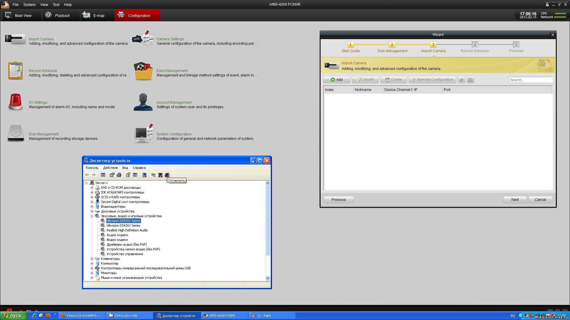

espada2Дата: Пятница, 15.02.2013, 17:08 | Сообщение # 10
Сообщений: 17
в меню добавления камеры не появляются. в диспетчере устройств драйвера встали и конфликта нет. Что изменить в inf файле? Ну и скины с 4200 PCNVR.
Прикрепления: 0560490.jpg (173.7 Kb)

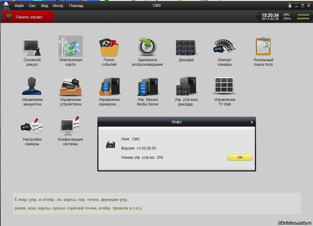

espada2Дата: Вторник, 19.02.2013, 15:40 | Сообщение # 21
Сообщений: 17
Не получается...
Добавлено (19.02.2013, 15:40)
С обеими программами
Прикрепления: 9681724.jpg (64.3 Kb)

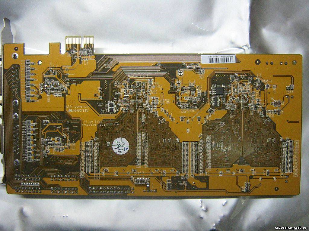

AlexandrДата: Среда, 20.02.2013, 13:05 | Сообщение # 22

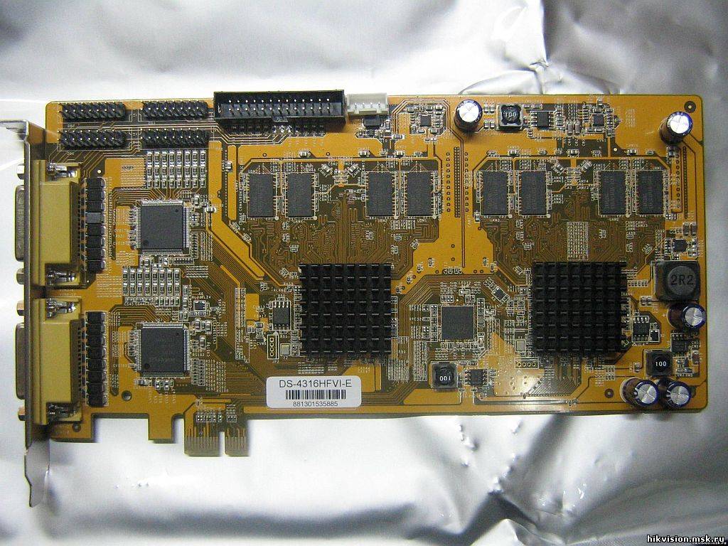

фото платы можете с обеих сторон сделать ?
пс - по серийнику это DS-4316HFVI-E.
ппс - и что ещё интереснее - для России.

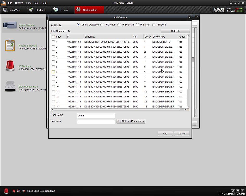

пошагово подключение (для 4216) расписал здесь, Вы так же подключали\настраивали ?
и кстати насчёт iVMS-4200 PCNVR - он совершенно спокойно работает с iVMS 4200 encoding server из клиента. со всеми вытекающим - веб интерфейс, подключение клиентского ПО и т.д.
возможно ТП неправильно мой впрос поняли, или же имелось ввиду, что encoding server включен в состав клиента и без его установки iVMS-4200 PCNVR с платами работать не сможет. в общем хз что они там имели ввиду, связка работает.
проверяйте по аналогии, без наличия платы я всё равно более ничем не смогу подсобить.
пс - у encoding server порт 8000 будет конфликтовать с iVMS-4200 PCNVR при локальной установке, в encoding server настроек порта нет, нужно менять порт в iVMS-4200 PCNVR .
Прикрепления: 9072705.jpg (116.0 Kb) · 8507068.jpg (88.7 Kb)

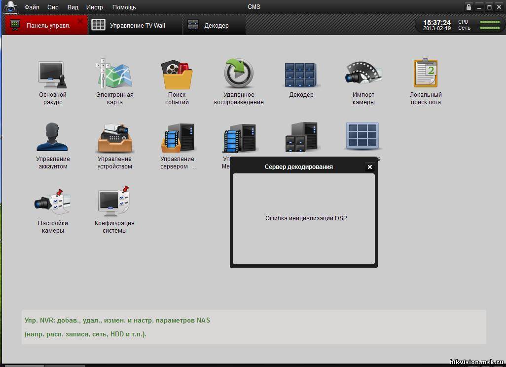

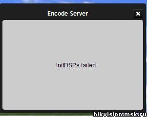

Все делал по Вашей инструкции - ни чего не получается... Ошибка возникает при запуске Encoding Server. Попробую еще другие драйвера. Прикладываю фото платы. Серийник другой, у нас их 3 штуки.
Прикрепления: 3300828.jpg (183.1 Kb) · 0984099.jpg (186.0 Kb)
AlexandrДата: Понедельник, 25.02.2013, 16:08 | Сообщение # 25
а ошибка какая при запуске ? материнка какая ?
espada2Дата: Понедельник, 25.02.2013, 16:27 | Сообщение # 26
Сообщений: 17
материнка  MSI A75A-G55 4Ггб оперативки. Ставили на Gigabyte h61m. Ошибка на скрине.
Прикрепления: 0140181.jpg (64.2 Kb)

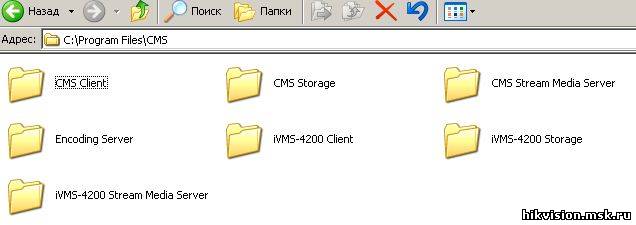

покажите папку установки:
в енкодере заголовок другой:
A75A-G55 на AMD Hudson D3, а по спекам нужен интел. вот запустите на интеле - потом можете с амд эксперементировать.
т.е. работайте с Gigabyte h61m, кстати название неполное, в линейке h61m полно модификаций.
Прикрепления: 8972871.jpg (18.4 Kb) · 9229444.jpg (4.7 Kb) · 3844723.jpg (4.0 Kb)

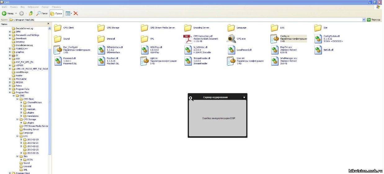

espada2Дата: Вторник, 26.02.2013, 14:51 | Сообщение # 28
Сообщений: 17
Gigabyte h61m-S2PV, тоже не работает. Ошибка такая же. Скрин прилагаю. С HVRServer V10.4  и дровами DRVDS43xx v2.5.0.0 плата определяется. но картинки нет. С дровами 3000H4Cxx\Dx\F8и 3000HQ\HR\HS(E)\HT
(x32 и
x64)- синий экран смерти....
Прикрепления: 0654465.jpg (63.1 Kb)

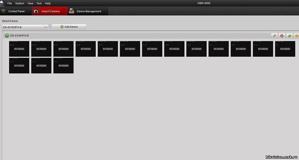

совместными усилиями )

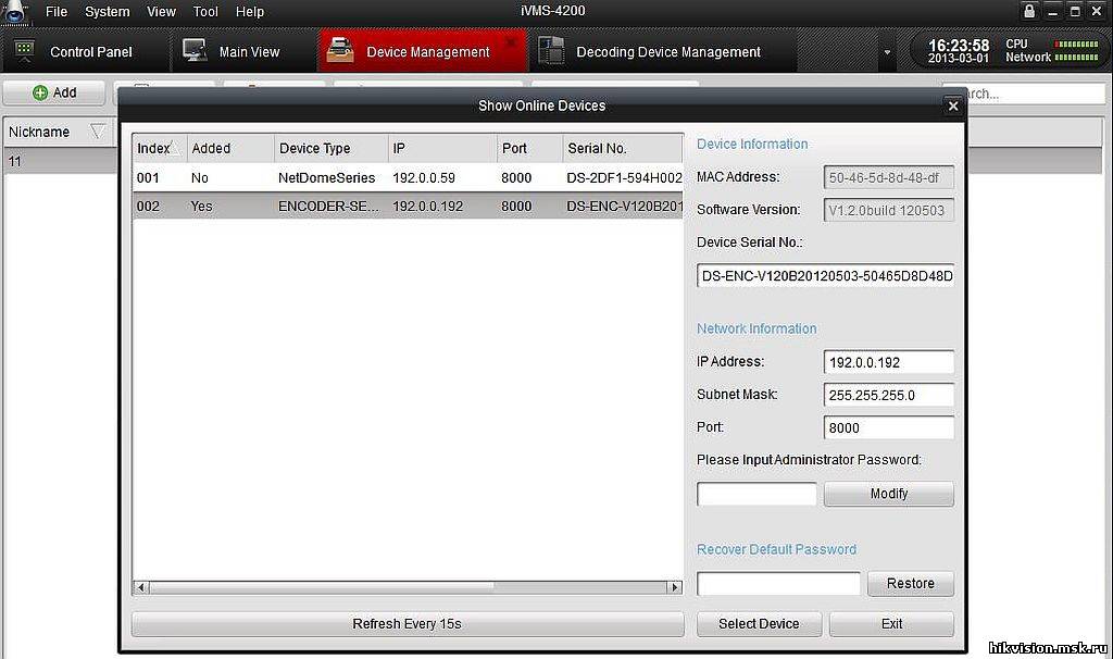

в общем нужно скопировать файл DsSdk.dll из архива с заменой в папку Encoding Server.
в Питере плата запустилась с драйверами 2.4, с 2.5 ошибка "запуск устройства невозможен", а у Вас запустилась. в общем если сразу с DsSdk.dll непойдёт, то попробуйте переустановить драйвера.
скрины:
вот на стабильность такой связки придётся проверять самостоятельно.. возможно будут глюки с настройками платы.
Прикрепления: 5942529.jpg (68.6 Kb) · 9432655.jpg (88.7 Kb) · 6540430.jpg (43.5 Kb)
