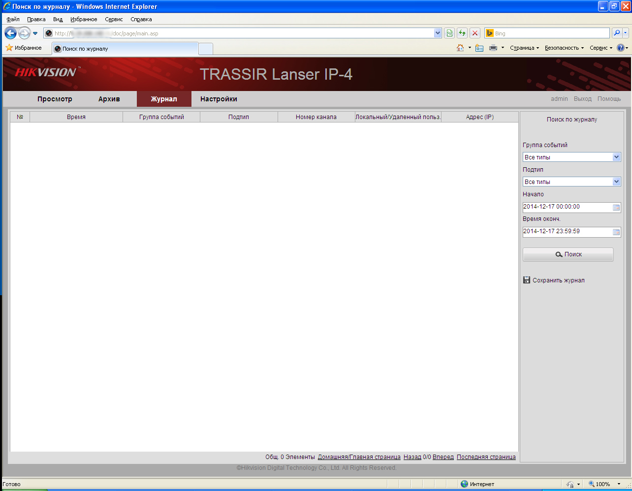

Собственно вчера предоставили доступ к аппаратуhttp://www.dssl.ru/products/trassir-lanser-ip-4p/
По уверению DSSL - это регистратор их производства, но что-то мне подсказывало, что не обошлось дело без хика.
Действительно, на борту хиковская прошивка 3.0.4. Из изменений логотип трасссира на старте, веб-морда с их логотипами и в стиле ПО TRASSIR, в меню сеть есть доп. пункты 3G и DSSL. Меню в стиле хиквижена со всеми вытекающими последствиями. Это ОЕМ. Облака нет!!!
Производитель утверждает, что прошивка крайняя!!! ;)
Собственно задача стояла идентифицировать аппарат и обновить его прошивкой с облаком.
Поехали.
Фото с оригинального аппарата TRASSIR, после обновления оригинальной хиковсой прошивкой и финальный тюнинг веб интерфейса в фирменных цветах TRASSIR! wink
Теперь облако есть!!!
http://vk.com/album221982133_208241386
После обновления прошивкой NVR_(76,77,86-Ex)BL_ML_STD_V3.0.8_140825 выглядит так!

iTuneDVRДата: Среда, 17.12.2014, 18:45 | Сообщение # 2
Тюннинг веб-интерфейса в фирменных цветах TRASSIR wink
