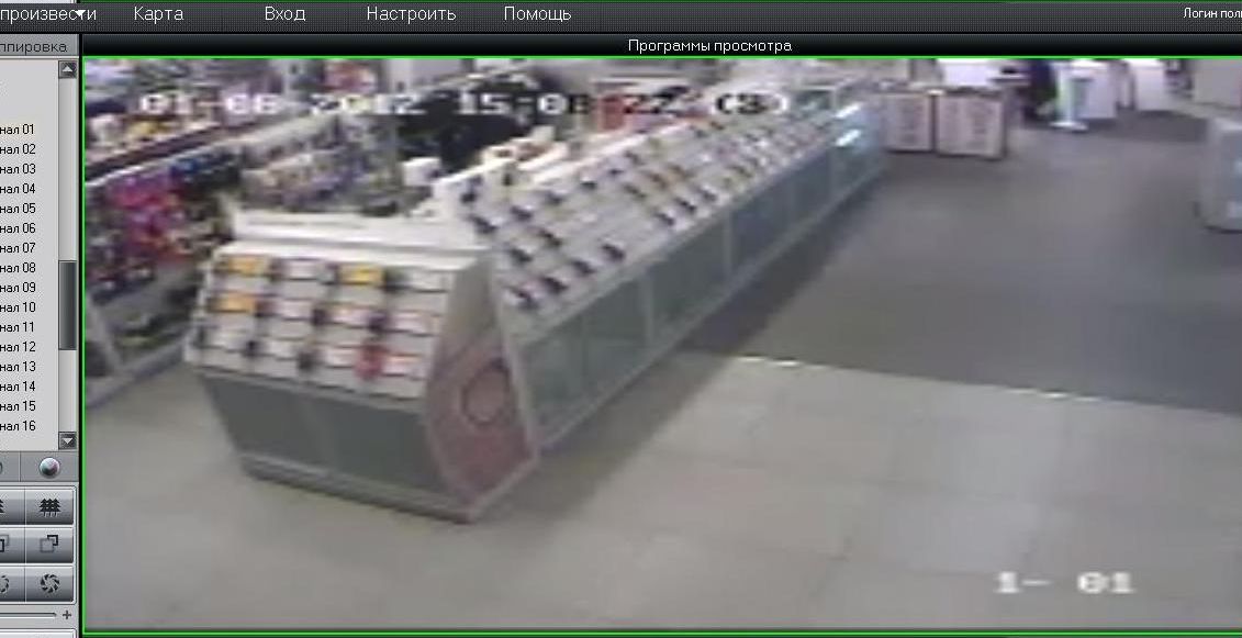

Добрый день! подскажите, в чем проблема?
Когда ставишь в настройках "дополнительные потоки" то под winXP показывает сглаживая квадратичность, то есть более менее нормально, а тоже самое под WIN7 все в квадратик. Качество потока однаковое, просто в семерке не сглаживает почему то квадратичность эту.
Может какие то кодеки специфичные для iVMS надо доставить именно для win7?
UserMДата: Среда, 08.08.2012, 10:07 | Сообщение # 36
Хм, как то не замечал, а как если смотреть через веб? Может поясняющие "скриншоты " выложите?
YuriДата: Среда, 08.08.2012, 10:48 | Сообщение # 37
Вот скриншоты, верхний с семерки, нижний с ХР
http://pixs.ru/showimage/VideoJPG_8232192_5465429.jpg
На нижнем более менее, но на верхнем то вообще все плохо, как бы исправить чтоб было на на ХР то?
Прикрепления: 2528781.jpg (98.0 Kb) · 2662891.jpg (70.6 Kb)
Сообщение отредактировал Yuri - Среда, 08.08.2012, 10:51
UserMДата: Четверг, 09.08.2012, 10:31 | Сообщение # 38
Я проверил на win7 на 2х разных ПК. Похожего эффекта нет. Я проверял на IVMS4000, IVMS4200 и на DemoClint, ни какие дополнительные кодеки не ставились. Попробуйте посмотреть на ДемоКлиент его не нужно инсталлировать просто запустить и добавить устройство.
AlexandrДата: Вторник, 14.08.2012, 19:41 | Сообщение # 39
Yuri, разрешения мониторов одинаковое для обоих случаев ?
YuriДата: Четверг, 16.08.2012, 09:51 | Сообщение # 40
Да, разрешение практически одинаковое.
Я попробовал на других компьютерах с win7 - тоже все ок, квадратит получается только на одном, ноут сони вайо. Дрова на видео стоят, пробовал переставить - тоже самое. Чтож ему надо, не понятно
