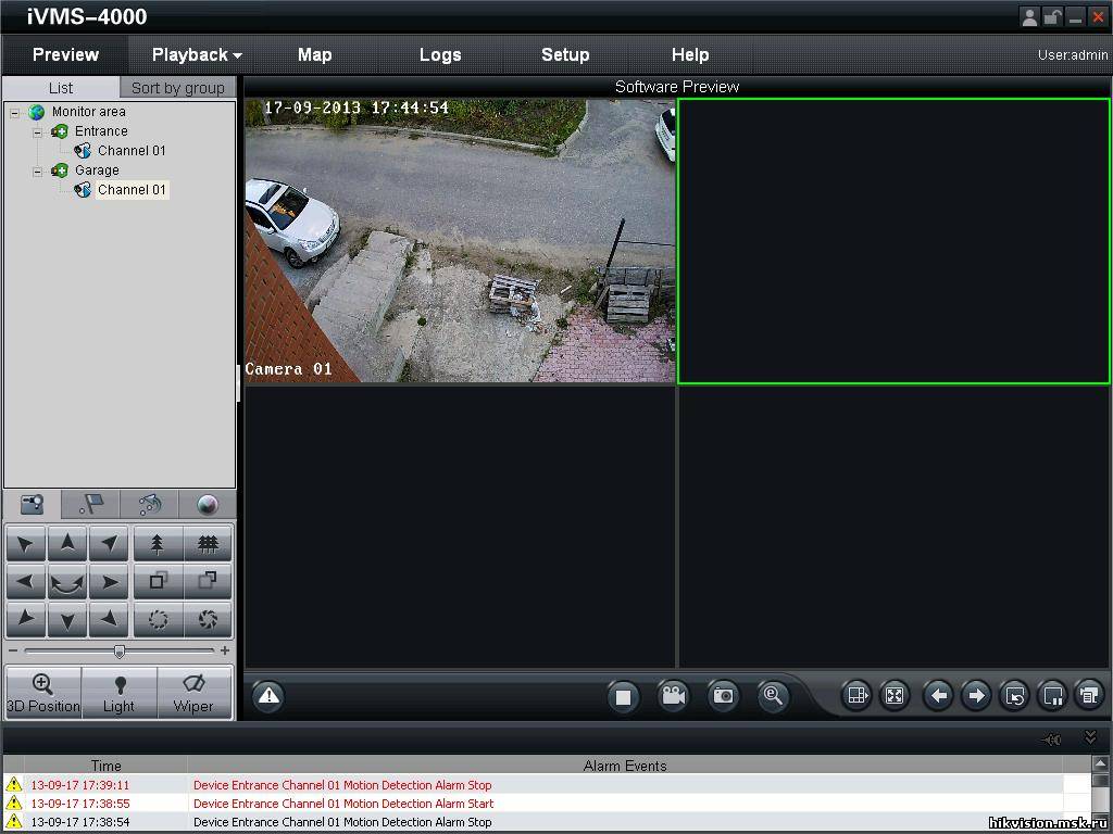

А вот такая проблемка - решил добавить камеры, а iVMS4000 v.2.04.01.50 показывает только поток, включаемый на воспроизведение первым.
Если его застопить, начинает показываться второй поток и т.д.
Это как-то лечится или только установкой другого сервера?
Прикрепления: 0548573.jpg (104.6 Kb)

нужно переходить на линейку iVMS-4200, iVMS-4000 относительно камеры устаревшее ПО.
ну и технически это не сервер, это клиентское ПО.

попробуйте скопировать в папку с установленным IVMS 4000 файлы из архива с заменой. это библиотеки из SDK.
