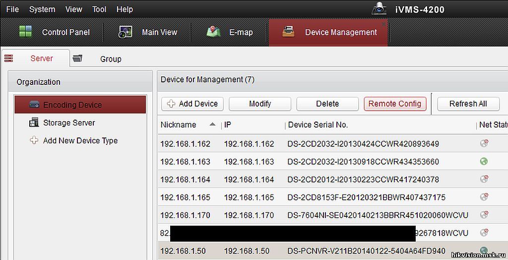

ну и сдаётся мне что в клиенте iVMS-4200 не правильно прописали iVMS-4200 PCNVR. сервер iVMS-4200 PCNVR добавляется не в устройства хранения, а в устройства декодирования:
и это логично т.к. iVMS-4200 PCNVR это не только сервер хранения, это полноценный регистратор на основе компьютера.

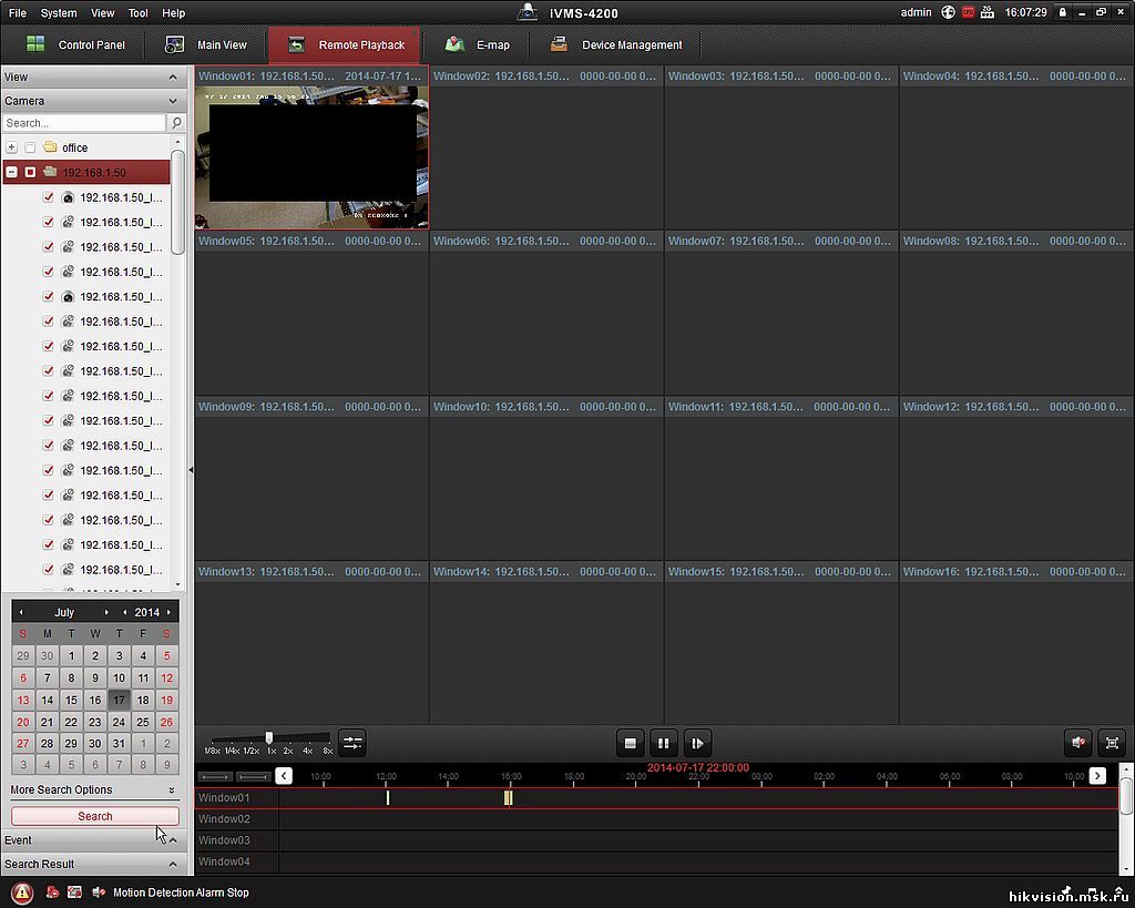

доступ к архиву iVMS-4200 PCNVR через клиентскую часть iVMS-4200 будет через обычное меню просмотра:
