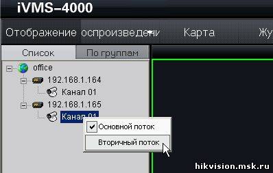

AlexandrДата: Понедельник, 15.07.2013, 13:20 | Сообщение # 2
это именно на отображение влияет. после смены потока нужно переподключиться к камере (стоп\воспроизведение, либо двойным кликом по камере).

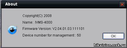

пс - чтот у меня не получилось подцепить 2012 к 4000, может прошивка 5.х мешает совместной работе.. у Вас какие версии на камерах и ПО ?

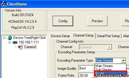

не на запись.
на запись идёт основной поток. у камеры нет потока по событию, попробуйте сохранить\включить в clientdemo этот поток для камеры. не получится, это для регистраторов. может в будущих прошивках и будет третий поток, в последнем clientdemo уже 4ре потока в этой закладке.

AlexandrДата: Вторник, 16.07.2013, 14:14 | Сообщение # 6
млин... ответ ДА и во втором посте даже скрин как это сделать.. просто переключаетесь на второй поток и всё, на запись всё равно будет идти первый. переключить запись на второй поток совсем в другом месте можно. я не знаю как объяснить ещё biggrin

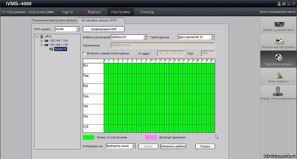

AlexandrДата: Вторник, 16.07.2013, 21:43 | Сообщение # 8
видимо тогда дело в том, что записываете из самого iVMS-4000. т.е. пишите тот поток который получаете. для разделения потоков на запись и превью нужен сервер записи NVR Server.
не сообразил сразу что без него iVMS используете. либо использовать iVMS-2000, в нём сервер записи уже в составе ПО.
