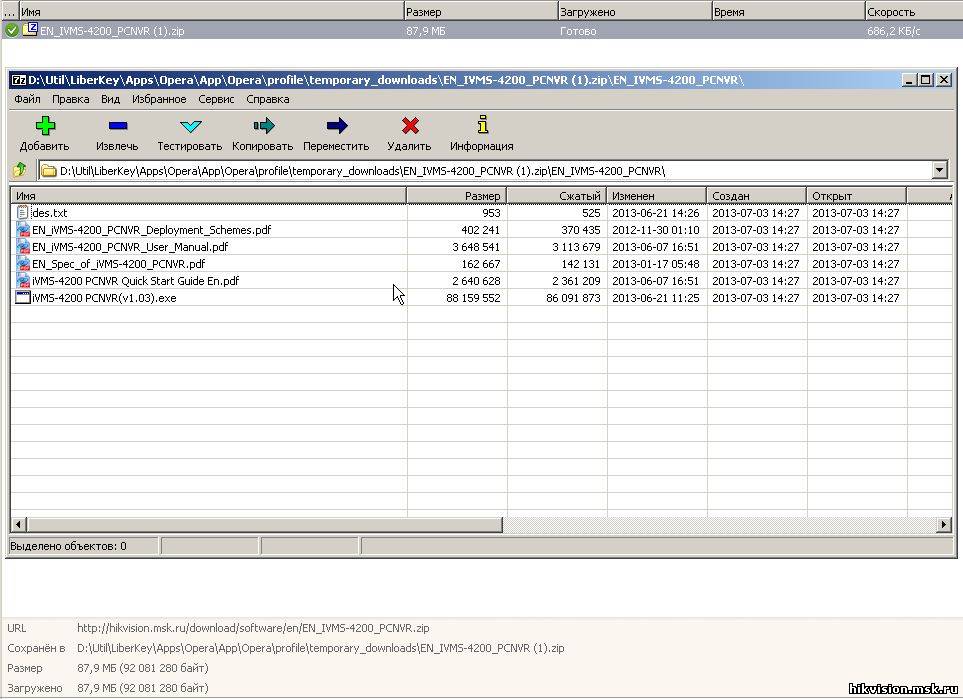

MaKaNaBoДата: Среда, 03.07.2013, 14:09 | Сообщение # 7
Цитата (Alexandr)
проверил - скачивается и архив не битый. проверил оперой и осликом.
опера - пустой архив с определенным весом \ ослик - архив весом менее 1мб \ хром - пустой архив с определенным весом \ мозилла - пустой архив с определенным весом ...  кстати размер пустоты отличается от указанного на сайте - 65.7Мб (для всех браузеров одинаков) ... было проверено на 3х машинах с разными версиями винды... может объясните что происходит? и зачем было врать?
AlexandrДата: Среда, 03.07.2013, 14:18 | Сообщение # 8
научитесь себя вести. что за хамство ? уж себе я верю больше, чем неизвестному писателю MaKaNaBo. ролик закачки выложить ? ничего, что ежедневно у других закачивается без вопросов ? да и Вам что, религия не позволяет скачивать с оф. сайта ?
пс - а вот с размером файла моя ошибка, поправил. спасибо за замечание.
MaKaNaBoДата: Среда, 03.07.2013, 14:26 | Сообщение # 9
 могу снять кино о попытке скачать... или мне тотал командер без оболочки винды запустить, чтобы проверить? не обновляете инфу и залитое, так и скажите...
Сообщение отредактировал MaKaNaBo - Среда, 03.07.2013, 14:29
AlexandrДата: Среда, 03.07.2013, 15:52 | Сообщение # 10
снимайте.
размер исправлять не стал. и так нормально.
Прикрепления: 3262427.jpg (115.8 Kb)
