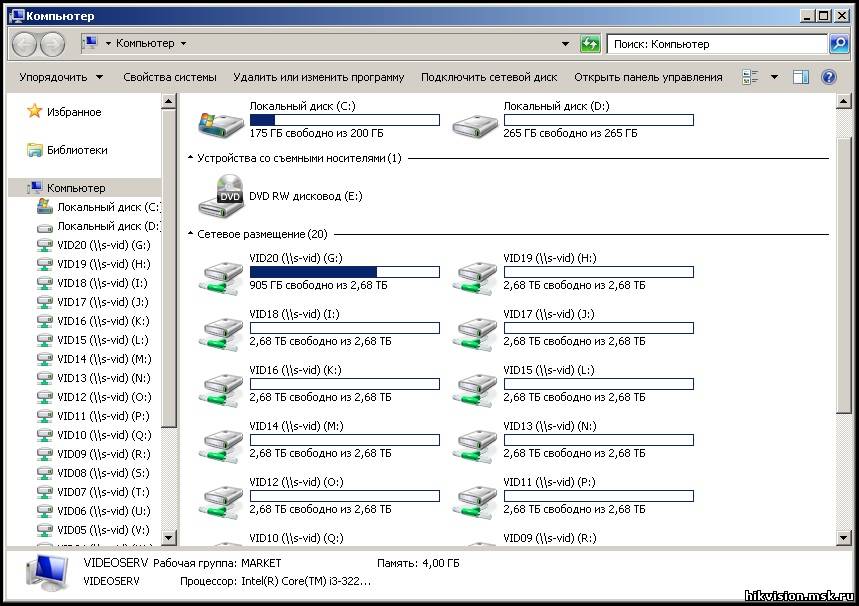

KatachimotoДата: Пятница, 03.05.2013, 11:03 | Сообщение # 8
Доброго времени суток,
И так, эксперимент удался. Все работает и пишет. Только есть пару нюансов:
1) Из всех программ с NAS накопителями (сетевыми HDD )  работает только Storage Media Server
2) ОС не корректно отражает сетевые жесткие диски , а именно их заполняемость.
то есть, при инициализации HDD находящийся непосредственно в ПК происходит следующие: ПО забивает все свободное место своими фаилами архива ( на которых нет записи), но фактически ОС считает HDD полным.
С сетевыми дисками происходит примерно тоже (ПО забивает фаилами), только ОС не считает их полными, а отражает только фактически занятое место как показана на скине.
P.S.  не разбивайте сетевые диски на большие объемы, ПО тянет 3TB  на один HDD. Больше не тянет.
P.S.  а лучше собирайте ПК с физически установленными в него HDD (меньше забот)
Прикрепления: 5811241.jpg (182.5 Kb)
