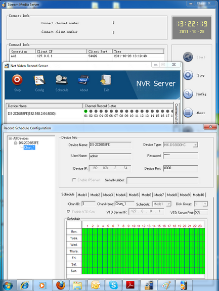

UserMДата: Среда, 26.10.2011, 12:23 | Сообщение # 5
1 Исключил камеру из NVR регистратора. Выключил регистратор, положил в коробку обматал скотчем и унёс коробку в другую комнату.
2 Зашёл на камеру через WEB сбросил её в заводские настойки. И установил ей другой IP (бла бла 68)
3 Взял другой ПК инсталировал другую версию IVMS4000 (v2.03.07.0000.110114), инсталировал NVR server.
4 В ПО IVMS4000 добавил NVR server и рассписание
NVR сервер не записывает.
Скрины
з.ы. на Вших скринах разрешён "Stream Media Server " у меня он не установлен, в инструкция я так понял не обязателен.
Прикрепления: 9575556.png (141.7 Kb) · 1491951.png (293.1 Kb) · 8789080.png (187.2 Kb)
AlexandrДата: Среда, 26.10.2011, 14:40 | Сообщение # 6
5 перезапустить ПО
другие камеры тоже так себя ведут ? диск на 3тьем шаге назначен был ?
Stream Media Server запускал только для ответов по другому Вашему посту, для работы NVR не обязателен.
пс - кстати насчёт Stream сервера, поробуйте через него поток прогнать. не так давно решали проблему
тут долго и упорно, оказалось, что ещё порт ввели, а у стрим так и остался 554. хотя 752 с новой прошивкой пишет на nvr сейчас..
UserMДата: Пятница, 28.10.2011, 11:03 | Сообщение # 7
Да, конечно перезапускалось и ПО и сами ПК. Диск размечен. Я думаю какие то проблемы с портом 554. Я не писал раньше на всех ПК win 7, Firewall отключал.

UserMДата: Пятница, 28.10.2011, 14:15 | Сообщение # 9
В связке со стрим сервером у меня то же работает , но только если я не использую 554 порт. Поэтому я и спрашивал "обязательно ли использовать стрим сервер" и про порт в стрим сервере. Да порт 554 можно поменять в настройках стрим сервера, а в настройках NVR сервера такой возможности нет. Думаю по этому я не могу настроить запись на NVR сервер без использования стрим сервера.
