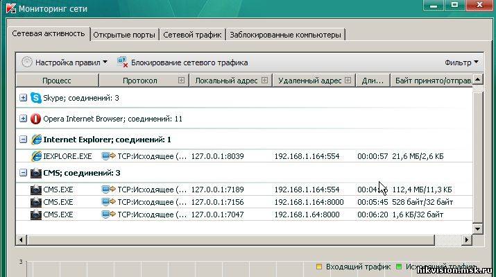

AlexandrДата: Понедельник, 25.03.2013, 13:05 | Сообщение # 2
не совсем верно, для IE только верно, клиентское ПО использует 8000. возможно и 8200, но в мониторе только 8000 отметился. скрин :
будет время ещё с флешкой нужно проверить, может при просмотре архива не 554 используется.
про пс - это тут вообще непричём, для автоматического распределения портов нужно, но зачастую только вредит.
