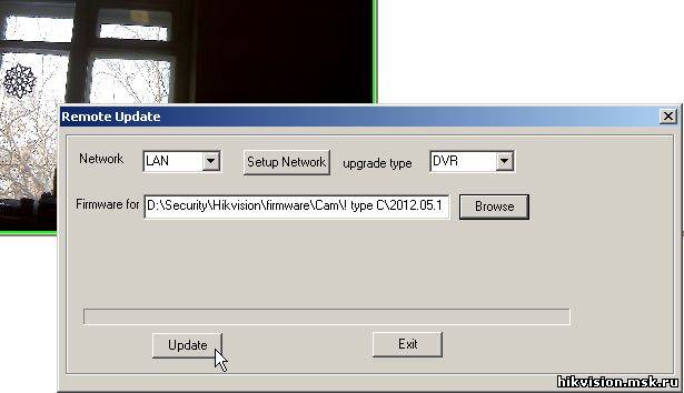

Можно ли обновлять прошивку в камере Hikvision 853 через democlient? Опцию такую нашел, но смущает что в качестве upgrade type стоит dvr, так же не понятно, что означает chain.
AlexandrДата: Понедельник, 11.03.2013, 17:59 | Сообщение # 2
можно, остальные окошки не нужно трогать. т.е.:
не chain, а chan, вероятно сокращение от "канал". доков нет и точно не смогу сказать. если выбрать Vca Lib а затем снова DVR, то это меню исчезнет как на скрине выше. в общем тоже не трогать )

Все ок. Обновилось без проблем. Спасибо!
