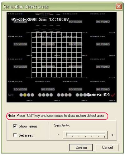

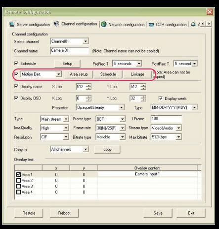

1 настроить на камере детектор движения
выбрать запись по детектору
установить зону зажав "Ctrl" и выделив нужное поле левой кнопкой мыши, галочка должна быть нажата напротив "Set Areas".
просмотреть выделенную зону можно установив галочку в чекбокс "Show Areas".
настройка чувствительности ползунком "Sensitivity".

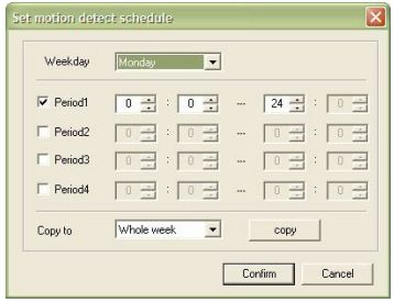

настроить расписание детектора для одного дня и при необходимости скопировать на другие дни недели ("Whole Week" вся неделя)

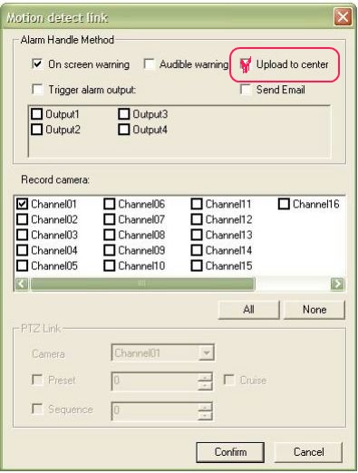

2 настроить на камере отправку на iVMS-4000 тревог при срабатывании детектора
усттановить галочку в чекбокс "Upload to center" !!!. без этого работать небудет т.к. детекцию движения осуществляет само устройство, а не iVMS-4000.

настройки камеры через меню удалённых настроек iVMS-4000 аналогичны

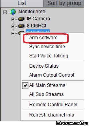

в iVMS настроить запись по тревоге от устройства (привязка тревог) и поставить устройство на охрану:
