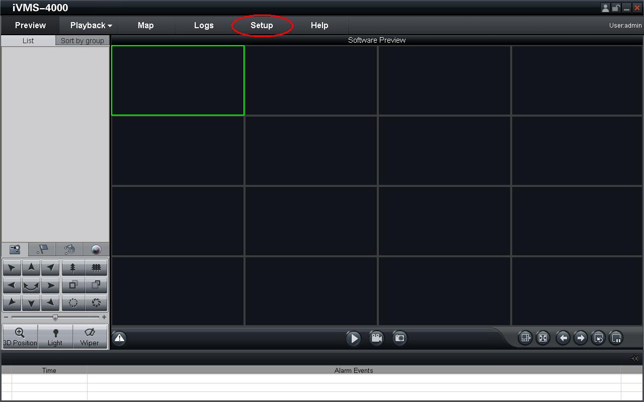

1. Жмем Setup

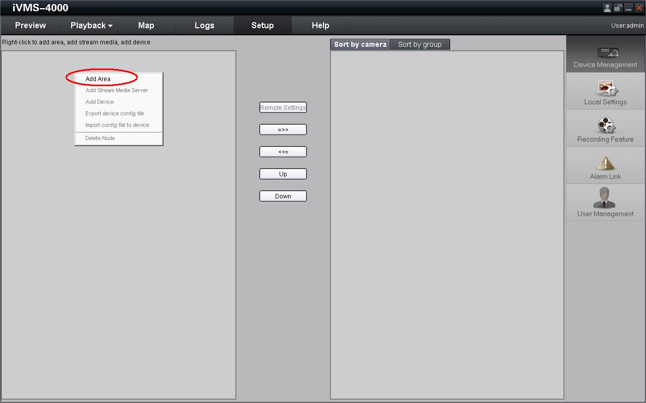

2. Кликаем правой кнопкой мыши по левому окну, выбираем Add Area (Добавить группу)
3. В появившемся окне пишем любое название группы, жмем OK

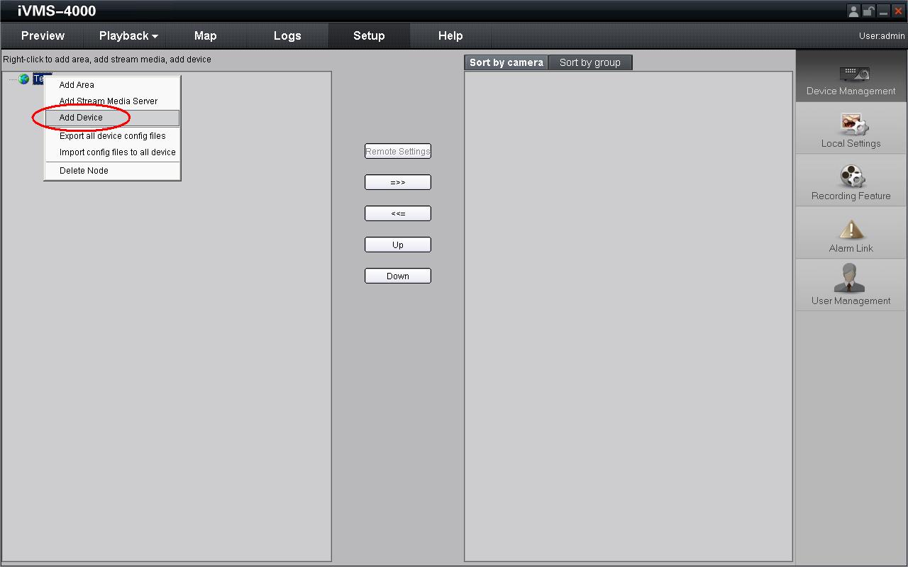

4. Кликаем правой кнопкой мыши, только уже по добавленной группе, выбираем Add Device (Добавить устройство)

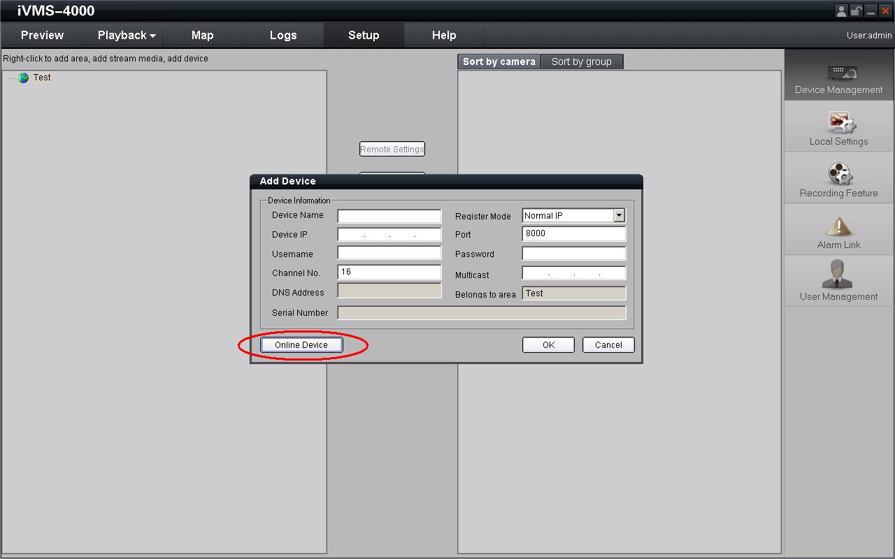

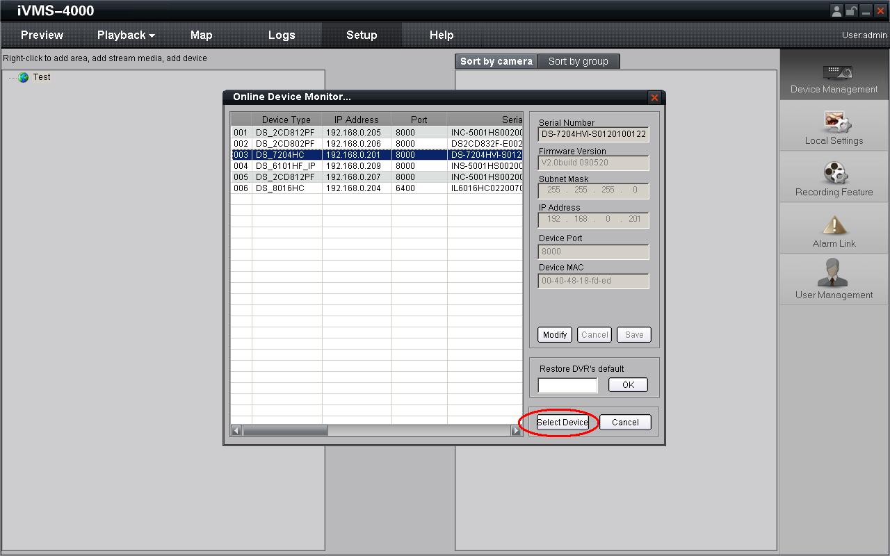

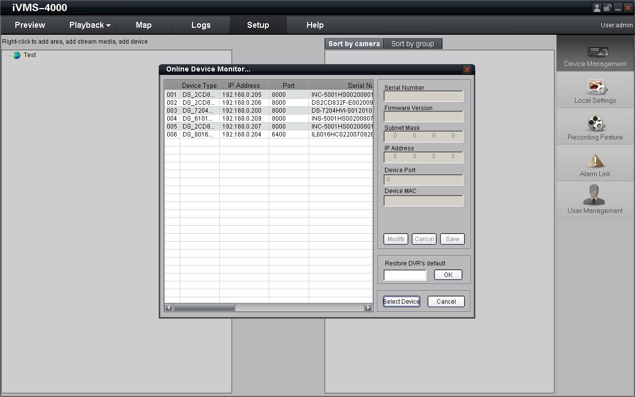

5. Подключаем к первому устройству сетевой кабель, запускаем устройство, ждем пока оно загрузится. Жмем Online Device (устройства онлайн)
6. В появившемся списке ищем устройство которое будем подключать (Если у Вас первое подключение и одно устройство в сети, то список будет короче)

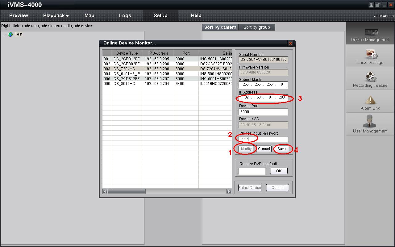

7. Кликаем по устройству, жмем кнопку Modify, вводим пароль установленный в ip устройстве (по умолчанию 12345), вводим новый ip, соответствующий Вашей сети, жмем Save. Если все ОК, то выскочит окошко в котором скажут, что изменения приняты с кнопкой ОК.
8. Опять кликаем по устройству, с уже измененным IP. И жмем Select Device (Выбрать устройство). После этого выскочит окно, предупреждающее о том, что Вы выбрали устройство и согласны ли Вы продолжить. жмем ОК

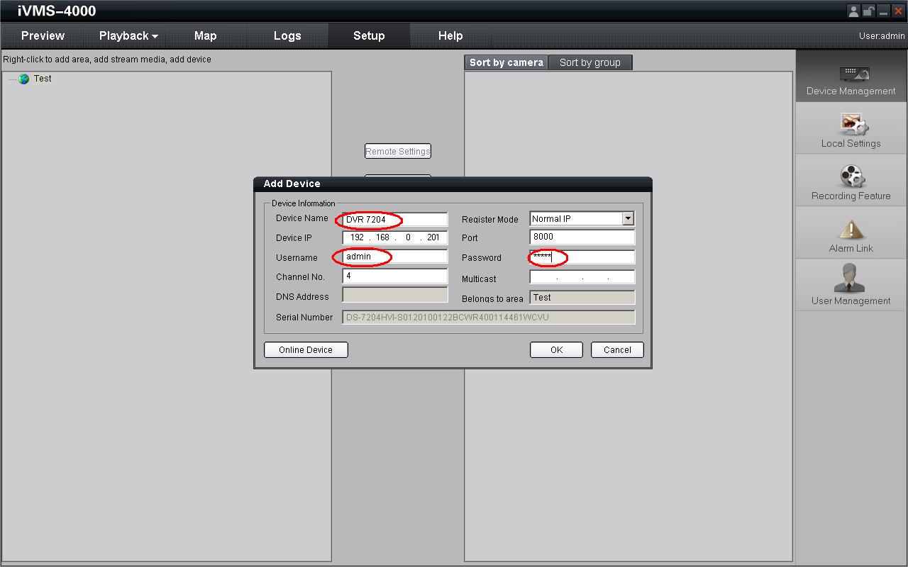

9. Появится уже знакомое нам окно, но с заполненными полями. Дописываем поля Device Name (Имя устройства, произвольное), Username (имя пользователя, который в IP устройстве прописан) Password (пароль , который в IP устройстве прописан). жмем ок

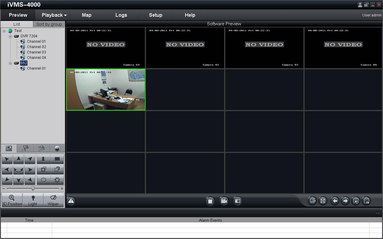

В целом настройка закончена, можно перейти по вкладке Preview (просмотр в реальном времени) и посмотреть что получилось. слева будет список устройств. дважды кликните по любому и проверьте работоспособность.
