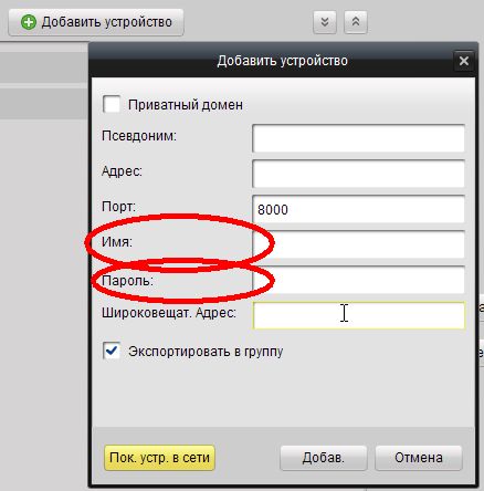

AlexandrДата: Среда, 05.12.2012, 11:21 | Сообщение # 6
Quote
при первом запуске клиента требуется ввести суперюзверя, соответственно он получает полный доступ до управления регистратором.
в корне не верно. "суперюзверь" получает полные права для работы именно с клиентом, а не регистратором. при импорте камер указывается пользователь, под которым и происходит работа с камерой\регистратором, совершенно не обязательно администратор.
регистратор раздаёт права именно этой учётке. если же имеется ввиду смена учётки подключенного устройства в зависимости от смены учётки ПО - этого нет.
