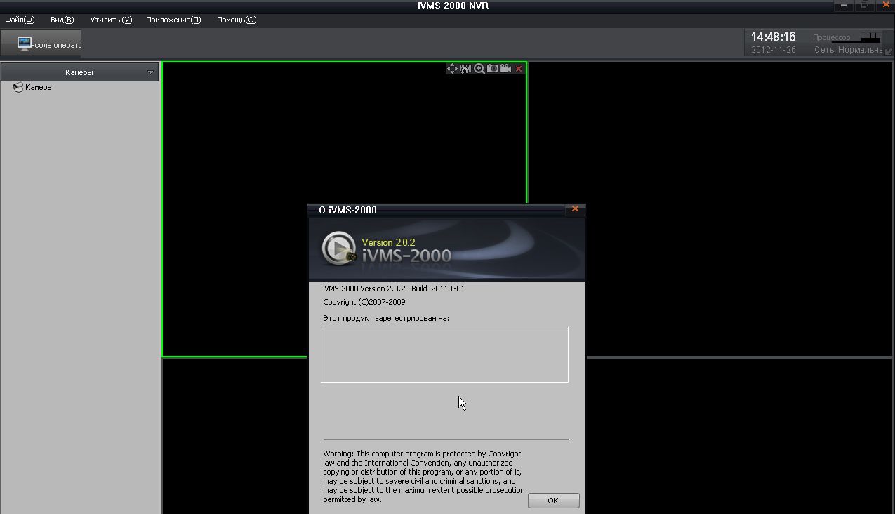

1 тоже качаю iVMS-2000 Nvr RUS v2.0.2 build 20110301 (59,4 Mb) - Руссифицированное ПО (сервер) для работы с IP устройствами Hikvision, ставлю на WinXP и на Win7 x32 (x64 под рукой нет). процесс установки на английском, но интерфейс установленного ПО на русском.
на сколько помню и на х64 пробовал - аналогично. посему вопрос - ОС русская изначально или mui ? такого варианта не проверял. и, насколько я знаю, руссификация выполнена не отдельным файлом, а правкой ресурсов. в самом ПО выбор другого языка не предусмотрен. до установки iVMS-2000 Nvr RUS v2.0.2 build 20110301 другие версии устанавливались ?

ExperimentalДата: Вторник, 27.11.2012, 11:36 | Сообщение # 3
1) Да, похоже раньше стоял 2000 аглицкий.
Пробовал удалить и поставить RUS поверх, все равно язык не меняется. Видимо, еще нужно где-то удалить.

1 потому и спросил, лучше деинсталлировать старый. хотя можно просто в разные папки установить, у меня именно так 2 2000ка живут. вот ярлык на запуск только меняется на последний установленный, вручную создать ярлык не составляет труда.
