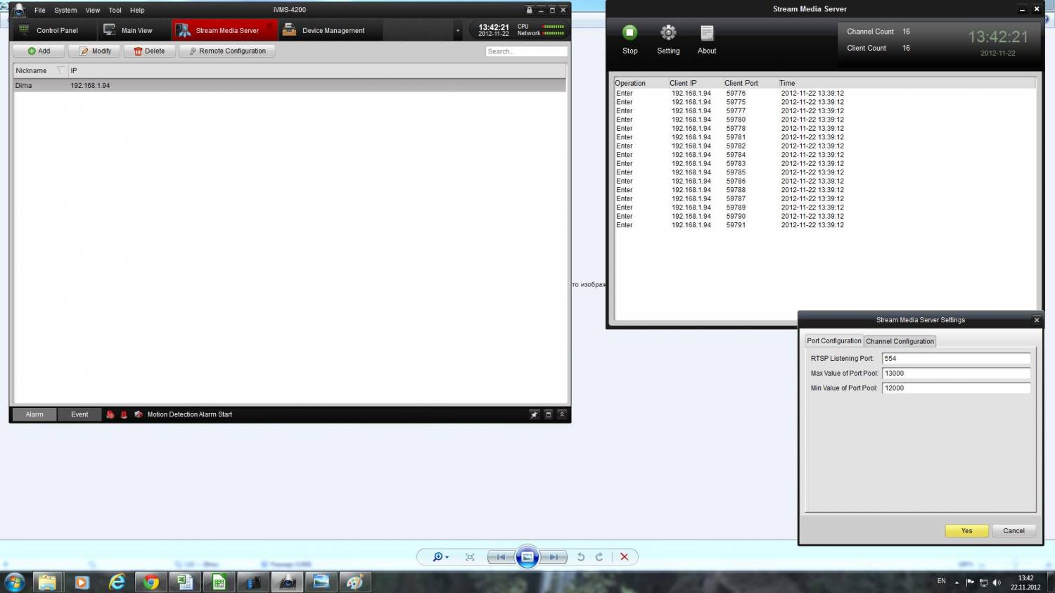

Задача следующая:
Все устройства в локальной сети: регистратор DS-8116HDI-S и два клиентских места(ПК).
Необходимо на оба клиентских места вывести все камеры регистратора(16+16=32).
// Без Streem Media Server можно вывести максимум 18 камер (16 на одном клиенте+2 на другом).
Скриншот подключенного Streem Media Server на одном из клиентов прилагается, как подключить второй клиент к этому же Streem Media Server?Нужно ли пробрасывать порты (554,12000-13000)?
Прикрепления: 1121957.jpg (98.0 Kb)
AlexandrДата: Пятница, 23.11.2012, 10:57 | Сообщение # 2
на втором клиенте указать адрес основного Streem Media Server. в локальной сети (если она не сегментирована и не маршрутизируется) пробрасывать не нужно.
