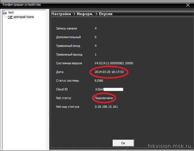

avalistДата: Суббота, 02.12.2023, 19:04 | Сообщение # 8
Мне эти региональные проблемы с разделением и хранением учетных данных на территории своих стран по требованию законодательства уже изрядно поднадоели.
У Дахуа ввел серийник логи и пароль и все, для базовых функций нигде регистрироваться не надо. Тоже у XM или longsee и т.д.
Есть аппараты на XM 2013-2014 года еще живые и работают вполне себе с облаком, ни перепрошивок ни смены серверов ничего не надо!!!
Прикрепления: 7871094.png (24.2 Kb)
