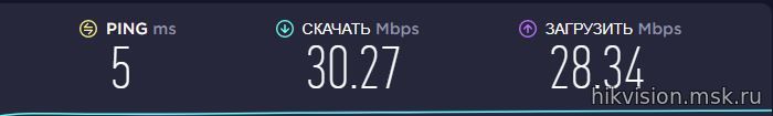

Скорость интернета:
Айпи днмический.
По локальной сети все прекрасно работает.

Интертет изменяется до "пула" провайдера и в speedtest.net это написано, а дальше джунгли...
