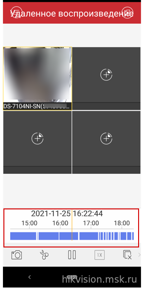

Здравствуйте
Оборудование
рег. DS-7104NI-SN
IP камера DS-2CD2120F-IS камера запитана через tp link poe adapter
Соединены кабелем через роутер TP-LINK_86D35A (роутер менял проблема осталась, порты не настраивал),
Подсоединены к одной розетке 220 с доп. оборудованием (домофон) возможны прыжки напряжения?.
Подключен сервис https://www.hik-connect.com/
при удаленном доступе через приложения hik-connect/ ivms-4200
Ошибки:
Не удалось воспроизвести видео
Сеть не стабильная, повторное соединение и пр.
+ в online истории видео пробелы приложил файл
из нюансов, в определенный момент "запарился" и случайно подключил
tp link poe adapter в lan рег. DS-7104NI-SN.
После этого с доступом по локальной сети проблем не замечал. Остальное работает нормально.
В чем может быть проблема?
Какой алгоритм действий?
Спасибо

iTuneDVRДата: Пятница, 26.11.2021, 20:09 | Сообщение # 2
Номер ошибки какой?
Смотри в камере логи, подключений отключений, стартов, сравнивай примерно с графиком.
Будет ясно был ли бут по питанию или интернет...
