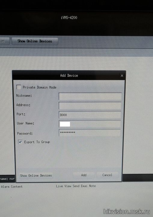

Доброго дня!
Есть моноблок, на нём установлен Porteus Kiosk (ОС на базе Linux) со встроенным в него ПО iVMS-4200. Моноблок подключен по кабелю через неуправляемый хаб к тому же роутеру, что и NVR.
Программа запускается, NVR  в сети находится и к нему вроде как подключается. Доступ к настройкам NVR есть. NVR подключаю путем указания в iVMS IP-адреса, порта, логина и пароля. Прошивка NVR версии 4.0.

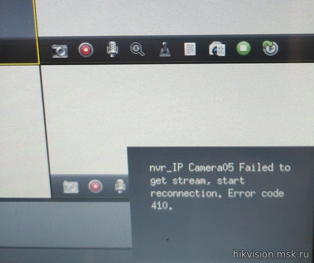

Но вот при попытке проиграть видео с камер ошибка 410:
Failed to get stream, start reconnection. Error code 410.
Что можно с этим сделать? В чём тут кроется проблема? Может неправильно подключаю NVR в iVMS?
Прикрепления: 6237247.jpg (67.3 Kb) · 3868924.jpg (49.9 Kb)
iTuneDVRДата: Понедельник, 21.10.2019, 17:15 | Сообщение # 2
Софт старый или под wine что-то запущено? Версия?
Версия прошивки NVR?
MakovДата: Вторник, 22.10.2019, 22:29 | Сообщение # 3
Сообщений: 34
4-я версия, если конкретно - V4.21.005, build 190509.
В каком смысле "старый"? Это custom сборка Porteus, с интегрированным в нее iVMS под Linux. iVMS качал с этого форума. Так что запущена она именно на Линуксе напрямую, без wine.
Версия?
iVMS? iVMS-4200 EN for Linux OS x32 v1.02.00.00 (16,9 Mb) - ПО (клиент) для работы с IP устройствами Hikvision под Linux OS.

avalistДата: Среда, 23.10.2019, 22:16 | Сообщение # 4
он древний и давным давно не поддерживается. В этом и причина он просто не понимает правильно ваш регистратор.
У hikvision нет и не будет клиентов по linux!!! поддерживаемые платформы mac os и windows. или под wine пробуйте последнюю версию под win.
или киоск сделать на базе windows 10 с родным софтом
MakovДата: Четверг, 24.10.2019, 19:14 | Сообщение # 5
Сообщений: 34
win 10 тяжелая...да и ставить винду только ради просмотра видео с камер как-то не хочется. Насчет wine - попробую.
iTuneDVRДата: Четверг, 24.10.2019, 20:40 | Сообщение # 6
он древний и давным давно не поддерживается. В этом и причина он просто не понимает правильно ваш регистратор.У hikvision нет и не будет клиентов по linux!!! поддерживаемые платформы mac os и windows. или под wine пробуйте последнюю версию под win.
Коллега, благодарствую за расшифровку слова старый  wink
Полностью поддерживаю.
