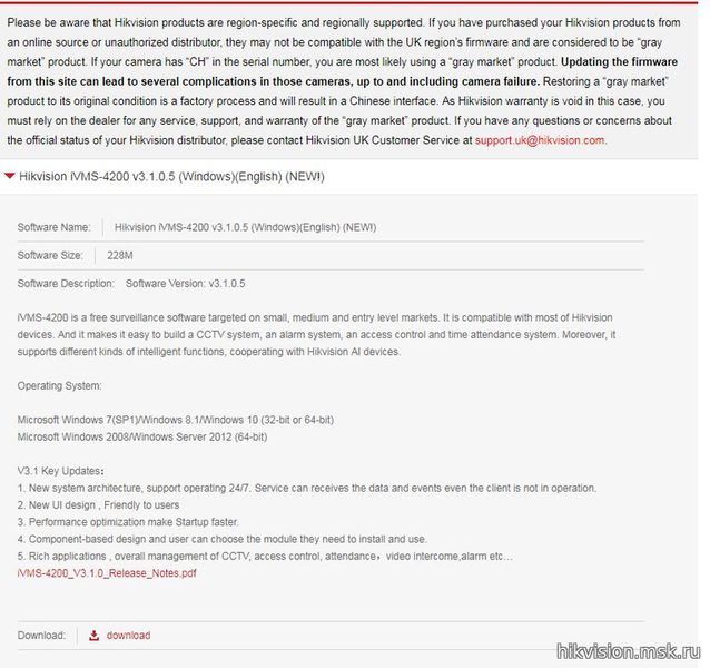

Вышла iVMS-4200 v3.1.0.5 wink
https://u.to/fPtxFQ
https://u.to/fftxFQ
Добавлено (24.05.2019, 22:58)
3.1.0.5
https://www.hikvision.com/europe/Support/Downloads/Client-Software
Появилось и у местных, но ....
http://ftp.hikvision.ru/09.%20%....3.1.0.4
Добавлено (02.06.2019, 16:39)
3.1.0.7
https://oversea-download.hikvision.com/...._E).zip
Прикрепления: 6978580.jpg (92.9 Kb)
