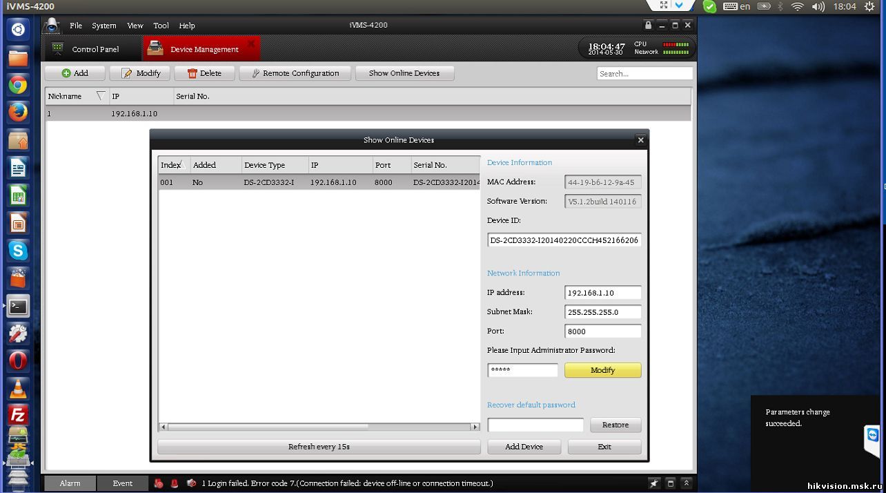

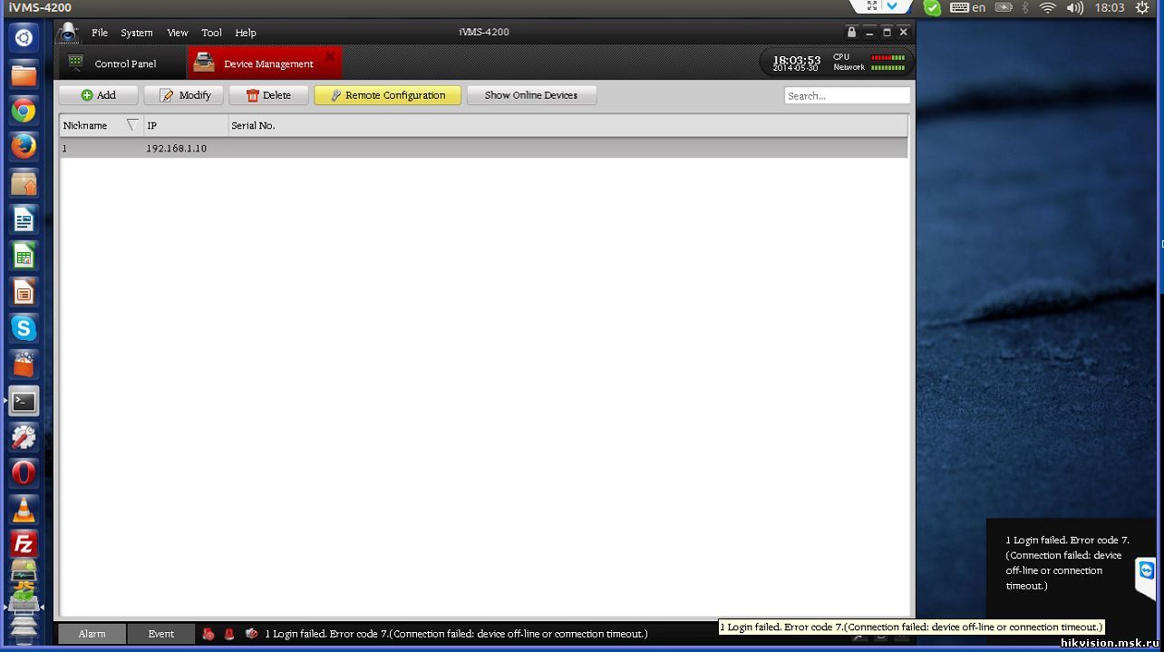

iTuneDVRДата: Пятница, 30.05.2014, 19:37 | Сообщение # 3
Скачал, запустил.
На Ubuntu 12.10 с последними обновлениями (релиз больше не поддерживается), запустилось сразу.
Подключил камеру DS-2CD3332-I. Она увиделась. Имя и серийник показала, могу изменить адрес введя пароль админа.
Но вот отображать ни в какую и зайти в удалённые настройки. Пишет ошибку. Ошибка в скриншотах.
Интерфейс конечно английский, но так вроде живо работает.
Правда я взглянул на дату файлов и папок, так они от августа 2013 года. Релиз почти годовой давности, а выложили только ;(
Прикрепления: 6758113.jpg (88.6 Kb) · 0859588.jpg (119.0 Kb)

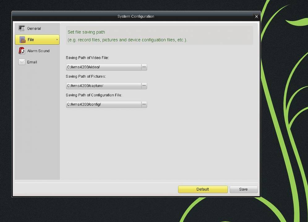

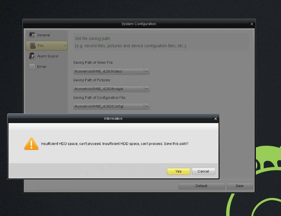

Nick_56Дата: Понедельник, 14.09.2015, 20:00 | Сообщение # 30
Доброго времени!
Помогите чайнику решить вопрос сохранения файлов картинок и видео в заранее установленные директории.
Поставил в Пингвине (OpenSUSE 13.1) iVMS-4200. Работает, как бы без особых проблем.
В разделе настроек программы System Configuration, в меню File, установил директории хранения видеофайлов и картинок.
Но при нажатии иконок Capture или Start Recording, картинки и видео не сохраняются.
В первом случае (при сохранении картинки)пишет: Insufficlient HDD space, can't proceed.
А во втором случае (при сохранении видео): Starting recording failed ! Error code 1. Unknown error.
Скажите пожалуйста, это лечится ? Если лечится, то какие процедуры следует больному приписать?
Заранее спасибо !
AlexandrДата: Вторник, 15.09.2015, 16:19 | Сообщение # 31
может с правами косяк ? ну как вариант..
1 не хватает места на hdd, не могу выполнить
2 ошибка старта записи. код 1, неизвестная ошибка.
в пути англ. символы ?
Nick_56Дата: Вторник, 15.09.2015, 23:47 | Сообщение # 32
может с правами косяк ? ну как вариант..1 не хватает места на hdd, не могу выполнить
Спасибо что ответили!
Я чет тут не понимаю, не верю своим глазам...
Программа работает в Linux, а по умолчанию  желает прописать вот такие пути:
Это я чет-то тут не понимаю ???
Через меню установки путей сохранения файлов пытаюсь установить свои пути:
Выскакивает предупреждение зафиксированное на втором скрине, но пути сохраняются в настройках.
И потом всё сначала:
При нажатии иконок Capture или Start Recording, картинки и видео не сохраняются.
Права доступа к директориям разрешено на чтение и запись. Свободного места на HDD, более 450 Гиг.
Прикрепления: 2879807.jpg (57.6 Kb) · 1880315.jpg (53.1 Kb)
AlexandrДата: Среда, 16.09.2015, 15:07 | Сообщение # 33
а права ПО ? Вы же не в окошках )

blcorpДата: Пятница, 18.09.2015, 11:29 | Сообщение # 35
Сообщений: 165
Подтверждаю, что не идет запись на линуксе (в моем случае убунту на виртуалбоксе), ошибка как на скрине у Nick_56.
Пробовал делать отдельный раздел для записи, делал разные файловые системы, игрался с символическими ссылками, но ничего не дало результата, с правами на запуск и запись все ок.
Так что кто решит проблему, поделитесь как.

blcorpДата: Среда, 25.01.2017, 15:05 | Сообщение # 38
Сообщений: 165
Надоел мне линуксовый iVMS своей отсталостью от виндового сородича. Очень достала подсветка движения в архиве и на живой картинке. Настройками камер и регистратора как-то побороть это не получилось, через время включается все равно. Плюс клиента с макосями достали тоже зеленые квадраты, решил попробовать запустить виндовый через wine... и оно работает.
Архив проигрывается, живая картинка есть.. на первый взгляд все ок. тот же wine есть и под макось. Проверял на виртуалке, так что извините за качество картинки.
Прикрепления: 2388239.png (246.9 Kb)

blcorpДата: Среда, 25.01.2017, 15:38 | Сообщение # 40
Сообщений: 165
iTuneDVR, поставил, запускается, но картинок нет... Но опять таки это виртаулка, может на нормальном железе и заработает.
Сохранять картинки и видео так и не дает - ошибка нехватки места на диске.
