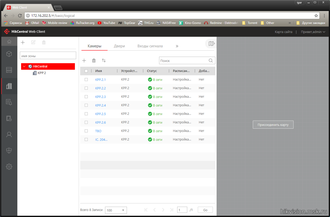

Доброго времени суток!
Как ранее и обещал, выкладываю некий обзор нового ПО от Hikvision - HikCentral. Извиняюсь, но раньше обзор не стал выкладывать, так как кроме как посмотреть на камеры через клиент больше ничего не получалось, потому что у меня не было возможности просматривать архив, а выкладывать обзор ограниченного функционала ПО не вижу смысла. Сейчас я уже могу это ПО использовать в полном объеме, т.к. у меня появился видеорегистратор DS-7608NI-K2/8P. На данный момент ПО имеет актуальную версию V1.2.0.5, на российском оф.сайте доступна для скачивания, а вот ссылку на загрузку языкового пакета почему-то не дали. Языковой пакет, в том числе и c русским языком, можно загрузить с европейского сайта Hikvision. На российском сайте так же есть отдельная ссылка на загрузку Клиентского ПО HikCentral, но этот файл можно не качать, т.к. клиентское ПО можно загрузить прямо с Домашней старницы web-интерфейса HikCentral, что действительно удобно! Не надо его выкладывать куда-то на шару или носить на флешке, если кому-то в сети его надо поставить.
Теперь, в отличии от iVMS-5200, web-интерфейс HikCentral можно открыть и в Google Chrome без необходимости установки всяких плагинов, понадобиться только инсталляция сервиса SADP для он-лайн обнаружения оборудования Hikvision в сети через web-менеджер. Просмотр "живого" видео с камер так же доступен через Chrome, но работает он как-то странно. 2 камеры DS-2CD2055FWD-I открываются всегда, остальные 6 почему-то не открываются: выскакивает ошибка "Формат кодирования видео не поддерживается." Одна из камер DS-2CD2055FWD-I, которая нормально открывается в браузере, подключена на 1 порт регистратора, другая такой же модели подключена из сети. Есть еще одна такая же камера такой же модели с такой же прошивкой, подключена на 2 порт регистратора, но она не доступна для просмотра.
Сам интерфейс web-менеджера не очень сильно изменился в сравнении с iVMS-5200 версии 3.3.2. Функционально, как уже все знают, в систему добавилась поддержка оборудования системы контроля и управления доступом Hikvision. Опробовать СКУД Hikvision не могу, так как не используем таковой. Это возможно только если строить СКУД с "нуля". С всевозможными системами КУД я плотно работаю уже более 10 лет и на первый взгляд функционал СКУД Hikvision достаточно ограничен по сравнению с российскими системами от серьезных брендов, хотя возможно, что это только на первый взгляд, да и опять же система в дальнейшем будет развиваться. Поюзать полноценно СКУД от Хиков не могу, т.к. не планирую использовать их железо, разве что может быть, на каком-то новом объекте.
В данный момент HikCentral может использовать в качестве видеохранилищ сетевые видеорегистраторы Hikvision или же системы хранения данных от Hikvision. Видеоархивы на базе обычного ПК с установленным программным модулем, как это было в iVMS-5200, пока не доступны. Обещают добавить поддержку таких серверов в очередном обновлении в конце лета - начале осени, хотя, я боюсь, что по факту или не добавят такую возможность совсем или же когда нибудь потом. Ведь гораздо выгодней всех подсадить на хранилища собственного производства, т.е. на видеорегистраторы или кому хочется покруче, на системы хранения данных. системы хранения данных от Хиков конечно вещь не плохая, если бы только не стоили они как крыло от самолета. Кстати, СХД для Хиков делает DELL и это радует.
Клиент внешне больше поменялся, чем web-интерфейс менеджера, несколько изменился функционал. В клиенте все камеры, подключенные к моему регистратору, без проблем доступны для просмотра. Архив так же смотрится без проблем, только ускоренный просмотр из архива возможен с максимальным ускорением не более х8, хотя это может быть из-за ограничений на уровне самого регистратора. Наконец-то появилась возможность запустить клиент, так сказать, с того же места, как он был закрыт, в том числе с каким либо видом просмотра видеокамер. При попытке открыть дополнительное окно клиента программа вешается сразу или же когда начинаешь наполнять раскладки камерами, затем выскакивает системное сообщение, что программа не отвечает и будет закрыта. В общем еще сырое ПО, будем надеяться, что в ближайшее время поправят.
Относительно стабильности вообще всей системы в целом пока ничего не могу сказать, т.к. как в работе еще совсем мало по времени. В общем, как говориться, будем посмотреть!
По возможности буду здесь писать, если будет что-то новое ну и как оно в работе.
Здесь выложил русскоязычную брошюру на HikCentral.
