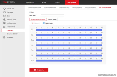

GlebleoДата: Вторник, 20.03.2018, 20:18 | Сообщение # 4
Сообщений: 59
Настройки на камере DS-2CD2442FWD-IW:
На почту уведомления с 3-мя изображениями приходят.
Вот настройки в приложении Hik-Connect:
При таких настройках приложения поступают push-уведомления с PIR сигнализации:
В чем я мог не разобраться?

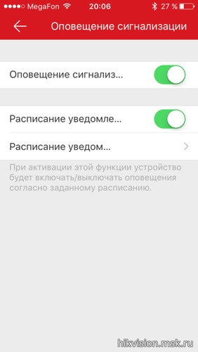

GlebleoДата: Среда, 21.03.2018, 09:57 | Сообщение # 6
Сообщений: 59
Проблема была в самом приложении Hik-connect, так как активация функции "Оповещение сигнализации" включает режим "PIR сигнализация" (даже если на камере он был выключен) и только по нему приходят уведомления. Т.е. функция "Оповещение сигнализации" относится только к PIR сигнализации (через веб-морду камеры проверил).
Через мобильное приложение iVMS-4500 все корректно работает. Правда опять без траты времени не обошлось - push-уведомления от данного приложения поступают по датчику движения только в том случае, если камеры были добавлены в приложение напрямую, т.е. без посредника hik-connect, ибо только в этом случае появится возможность включения оповещения в соответствующем разделе приложения.
