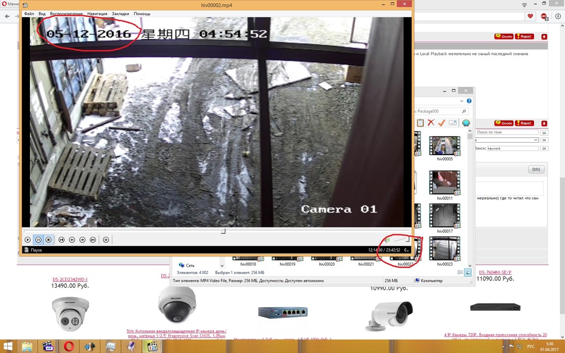

Доброго времени суток Уважаемые форумчане.
Может кто сталкивался с подобной проблемой. Итак стояла Винда на ней стоял софт iVMS-4200 Client Multi V2.02.03.03 + 30 камер (все писалось нормально на отдельный жесткий 2ТБ).
В один прекрасный день винда умерла или помогли ей умереть.
Вот интересует вопрос как на новую винду подкинуть архив видео? Возможно ли?
Так как стоит вся эта система на магазине и заказчика интересуют записи архива за прошлый период (подозрения на хищения)
а файлики там по 256 метров и их около 8000 штук.
так же на винте имеются файлы index00.bin index01.bin в папке Package001 и Package000 в корне диска AccessTest и AllocFiles.des
Заранее благодарен за советы

Ну Уважаемые нет ни у кого мыслей?? идей??
винт с прошлой виндой на восстановление стоит... может оттуда что-то дернуть можно???
Ну подскажите куда копать то???

тоже не вижу проблемы. воткнуть винт в рабочий комп и попытаться просмотреть записи через Local Playback. Версия ivms старенькая, так что и Local Playback желательно не самый последний сначала попробовать.

Все настройки IVMS внутри каталога с софтом.Если он не убился или его не убили, то можно просто этот каталог запускать и он подтятет то, что нужно.
винда умерла не сама по себе... каталогов IVMS нет, остался только винт с архивом, файлы по 256 метров (а продолжительностью в среднем по 24 часа, что в принципе нереально) где то читал что сам IVMS пишет кусками в тот или другой файл...

Ну так смоделировать прошлый вариант системы, поставив всё в том числе и клиента в теже места,  иозаботится о бакапе системы для следующего раза, а потом попробовать подсунуть данные правильно для ivms, архивы.
Я бы так сделал.

согласен. при установке и настройке использовать те же учетки и пароли, добавить все 30 камер, можно даже в другом порядке. отключить сначала запись, а то сразу начнет по немногу затирать старые записи. и тогда уже добавлять винт, не форматируя, если система его увидит инициализированым то подтянется архив по всем 30 каналам.
Но в первую очередь я бы все таки попробовал Local Playback.

Да учётки и пароли не столько важны, важно расположение архива, куда писалось ранее, чтобы туда подсунуть потом.
Жаль, что, не делался архив настроек программы, но в следующий раз будешь умнее wink
