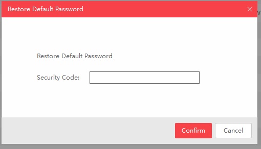

Построил VPN тунель . SADP камеру увидел. Но при нажатии заветной кнопки. Вижу сообщение
Что с этим делать?

sotrackДата: Суббота, 28.01.2017, 09:05 | Сообщение # 13
Сообщений: 92
Какой VPN позволил SADP увидеть соседний сетевой сегмент? Или сумели как-то перенаправить широковещательные запросы?
Вряд ли форум назовет Вам security code вашей камеры, на этом этапе разумнее позвонить в официальную техподдержку в России.

UserMДата: Суббота, 28.01.2017, 10:15 | Сообщение # 14
Версия прошивки?
5d144Дата: Суббота, 28.01.2017, 11:05 | Сообщение # 15
Сообщений: 40
Software Version      V5.2.0build 140721
DSP Version   V5.0, build 140714
Сообщение отредактировал 5d144 - Суббота, 28.01.2017, 11:06
yuaa2Дата: Суббота, 28.01.2017, 11:11 | Сообщение # 16
tftp перепрошейте камеру, пароль и сбросится
5d144Дата: Суббота, 28.01.2017, 11:17 | Сообщение # 17
Сообщений: 40
Есть инструкция по перепрошивке? Каккую версию прошивки шить? Можно как можно подробнее, а то уже устал бороться smile
UserMДата: Суббота, 28.01.2017, 14:10 | Сообщение # 18
Тогда калькулятором
Добавлено (28.01.2017, 14:10)
Задайте в гугле password reset hikvision и посмотрите пару первых ссылок.
5d144Дата: Суббота, 28.01.2017, 14:11 | Сообщение # 19

UserMДата: Суббота, 28.01.2017, 14:19 | Сообщение # 20
Т.е. гугл не?!
Добавлено (28.01.2017, 14:19)
ipcamtalk.com/pages/hikvision-password-reset-tool/
iTuneDVRДата: Суббота, 28.01.2017, 14:26 | Сообщение # 21
Это старый алгоритм, а про версию прошивки устройства пока ни слова, но картинка из SADP из новых.

iTuneDVRДата: Суббота, 28.01.2017, 15:21 | Сообщение # 23
Проглядел чего-то wink
Так-то камеру надо ребутнуть и сгенерить на новую дату на сегодня, но у тебя с этим затык. Такое бывает!
Бывает и такое, что иногда надо генерить на соседние даты, когда дата старта далеко не сегодняшняя, а так, если камера на руках, то ...
Часы конечно могут и убегать при этом и смысл в том, чтобы дата старта камеры была сейчас и на дату старта камеры, какая бы она не была генерить пароль сброса.
К тому же лучше воспользоваться старой утилитой SADP_2.1.0.2
С другой стороны если это 5.2.0 то, может телнет или SSH на них включены и залоченный пароль админа в вебе не повод не пустить в туда для той же перезагрузки камеры например.
tegocalderon22Дата: Суббота, 28.01.2017, 15:50 | Сообщение # 24
Сообщений: 32
Цитата 5d144 ()
вот данные которые ввожу DS-2CD2032-I20141122CCWR489863679
попробуй просто 20141122CCWR489863679 вводить

iTuneDVRДата: Суббота, 28.01.2017, 15:56 | Сообщение # 25
Цитата tegocalderon22 ()
попробуй просто 20141122CCWR489863679 вводитьи дату внимательно в SADP смотреть
Не верно для камер такое! wink
sotrackДата: Суббота, 28.01.2017, 16:00 | Сообщение # 26
Сообщений: 92
или даже I20141122CCWR489863679, что-то у меня такое уже было.
У меня на коробке и камере серийный указан как последние 9 цифр 489863679. Тоже стоит попробовать.
Сообщение отредактировал sotrack - Суббота, 28.01.2017, 16:00
iTuneDVRДата: Суббота, 28.01.2017, 16:18 | Сообщение # 27
Нет и ерундой страдать не нужно.
Тебе же русским языком всё уже сказали что и куда.
Для камеры правильно так, как в принципе ты уже делал
20170125
RSeeqqQRqe - это код правильный на ту дату, который выдаёт тул, котороым я сам давно пользовался и алгоритм которого восстанавливал в отдельну про грамму, но есть нюансы, о которых описано выше.
UserM не даст соврать, что были такие случаи, когда правильно сгенерированный код для тех ранних хиков не прокатывал т.к. время старта было уж больно дальним, а стоило только перезагрузить камеру и не текущую дату сгенерированный код сбрасывал пароль на 12345.
Остальные варианты доступа к камере пробовались?

Нужно, чтобы свет маргнул хоть один разочек, чтобы сгенерить код сброса на текущую дату, чтобы верняк.
Пробуй генерить на 25, 26 и сбрасывать старым SADP_2.1.0.2
Цитата 5d144 ()
Поездка на объект и замена камеры очевидна. ДА и Еще вопрос так как ее все таки сбросить?
Если не маргнет свет, то поездка будет, а вот замена камеры не очевидно, просто сброс на месте очень быстро.
Подготовься только заранее кодами сброса на нужные даты.
Сброс либо TFTP на месте, но это полный сброс, либо код сброса  через SADP на месте.
Если очень надо, то тим в личку и посмотрим, может что-то просто не так делаешь wink
Зачитался разных гугло-статей до поздна smile
И дернуло меня еще раз с камерой повозиться. Вставляю ключ КЛАЦ --pasword reset default. Я не понял как это. Из буфера вставил в текстовый в котором сохранял параметры камеры --смотрю не совпадает с тем что ранее генерил и на форуме писал. Возвращаюсь в калькулятор ---дата стоит текущая т.е. сгенерился на текущую дату., ---а на дату из SADP получается генерился неправильный.
Но у меня там бесперебойник +АКБ 60а\ч - т.е. пропадание питания исключено. Я на реге проверил питание не отключалось.
Как объяснить сей нонсес ? :)))  Чудо китайской техники :)))
