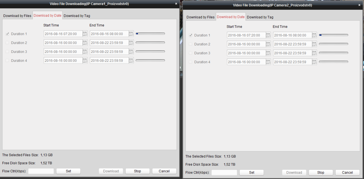

blcorpДата: Четверг, 25.08.2016, 14:38 | Сообщение # 2
Сообщений: 165
что мешает в IVMS сделать выгрузку сразу по двум камерам? Откройте одновременно две камеры и запустите загрузку с каждой.
Можете еще попробовать программу RemoteNetBackup от хика, но она по сети работает, там и расписание можно выставить и вручную..
Если подключаете жесткий диск, то, вероятно, для вас будет полезна программа LocalPlaybak. И RemoteNetBacku и LocalPlayback есть в составе HikvisionTools
Прикрепления: 8664736.png (182.9 Kb)
