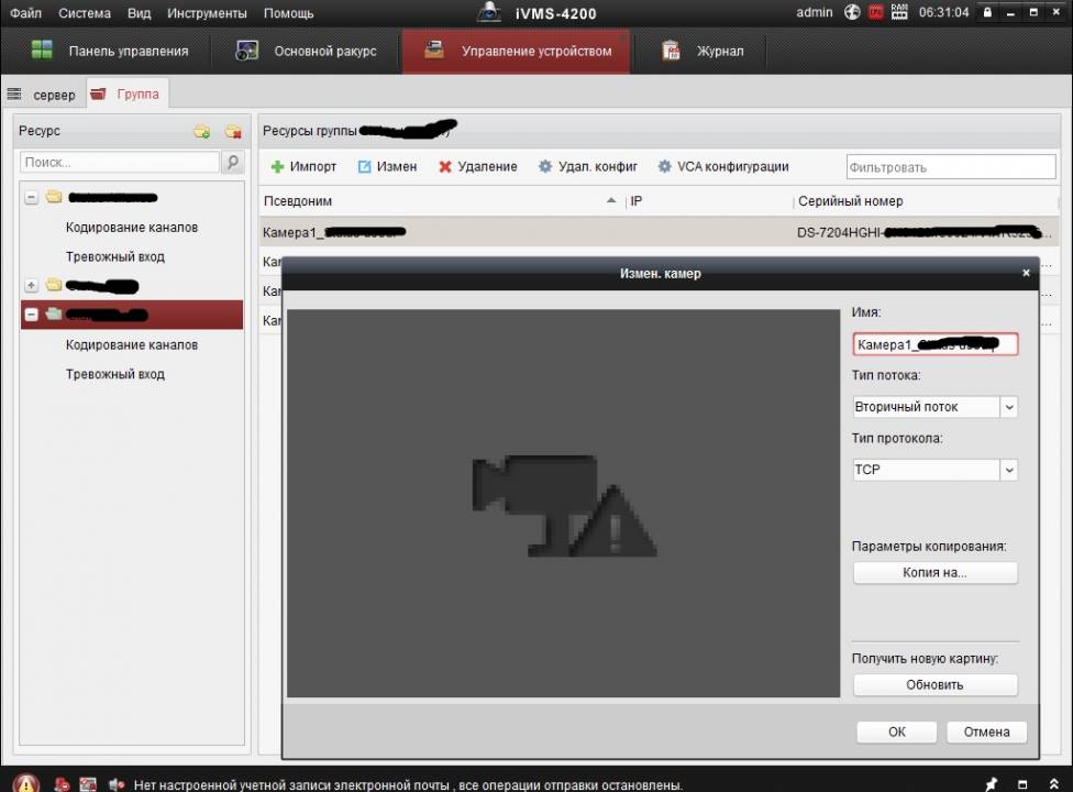

Это всё понятно.
Вопрос где крутить настройки? На стороне удаленного обозревателя или на самом регике?
НА удаленном обозревателе только тут нашёл изменение потока.
На самом регистраторе тут.
И где менять? И там, и там или только у удаленного наблюдателя?
И ещё просьба дайте, пожалуйста, ссылку на описание всех этих пунктов меню в настройках регистратора. В инете все PDF'ы какие-то поверхностные, чисто так, запустить по минимуму и не более того...
Прикрепления: 8015747.jpg (68.1 Kb) · 9011217.jpg (53.0 Kb)
PrometeiДата: Понедельник, 01.02.2016, 23:51 | Сообщение # 7
На удаленном клиенте выставить вторичный поток, на регестраторе менять его свойства. На машинке проц загружен по самое не балуй и возможно проблема не в канале. На мои вопросы будут ответы?

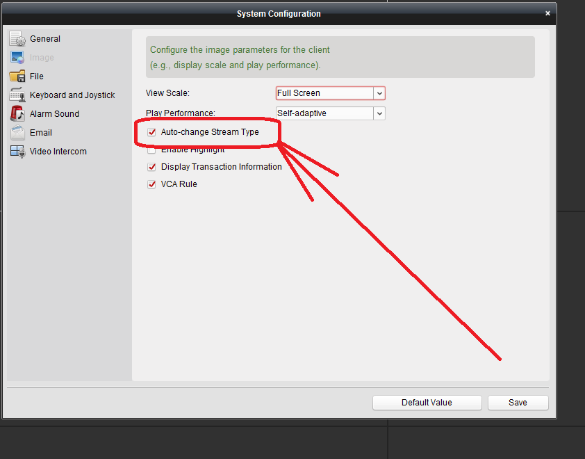

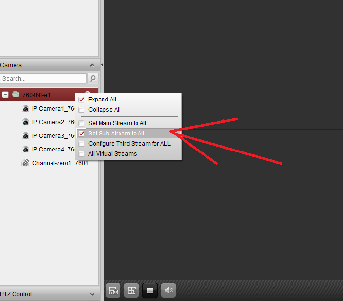

UserMДата: Вторник, 02.02.2016, 12:53 | Сообщение # 9
В регистраторе Вы можете установить свойства каждого потока, кол-во кадров, качество , разрешение.
В клиенте Вы можете выбрать какой поток смотреть, либо разрешить клиенту автоматически перключать потоки в зависимости сколько камер на экране. Если одна камера на весь экран , то основной поток, а если 16 то суб поток.
Опция включения автоматического запроса потока в зависимости от количества камер на экране, точнее от количества окон в выбранной раскладке.
Если не выбран режим "авто", тогда можно самому выбрать какой поток просматривать от регистратора или от конкретной камеры.
Прикрепления: 2499074.png (34.1 Kb) · 5623798.png (31.9 Kb)
AlexandrДата: Понедельник, 08.02.2016, 12:07 | Сообщение # 10
Цитата emeraude ()
на регистраторе поток менять в том месте, что на скриншоте выше?
да. на клиенте указывается именно поток к которому подключаться, не его свойства.
