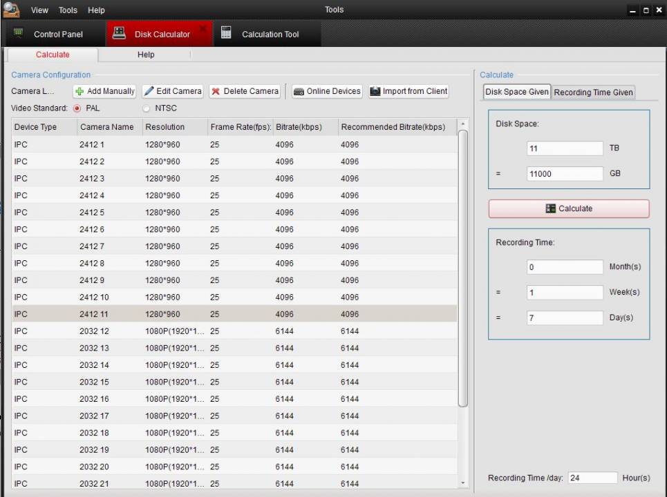

Добрый день, поставили новый софт IVMS - 4200 V2.3.1 подскажите пожалуйста как настроить запись на сервер в сети. Вроде все настроил, установил на storage server , отформатировал жесткие диски, и через расписание хранилища настроил запись на сервер. Все работает, запись идет, но так как я сталкиваюсь с софтом впервые и только начал заниматься видеонаблюдением, у меня возник вопрос, почему видео записывается только 7 дней? В офисе 25 камер все IP ( Качество разное) . Скачал калькулятор жестких дисков он показал что на 12 Тб запись должна идти 12 дней, но у меня на всех камерах идет всего лишь 7. Записывать видео нужно целый день. Подскажите может быть я что то настроил не так в квотах записи?? Или же софт не пишет больше 7 дней? Заранее спасибо!

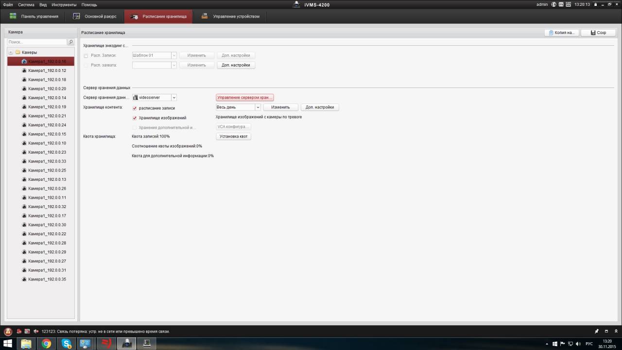

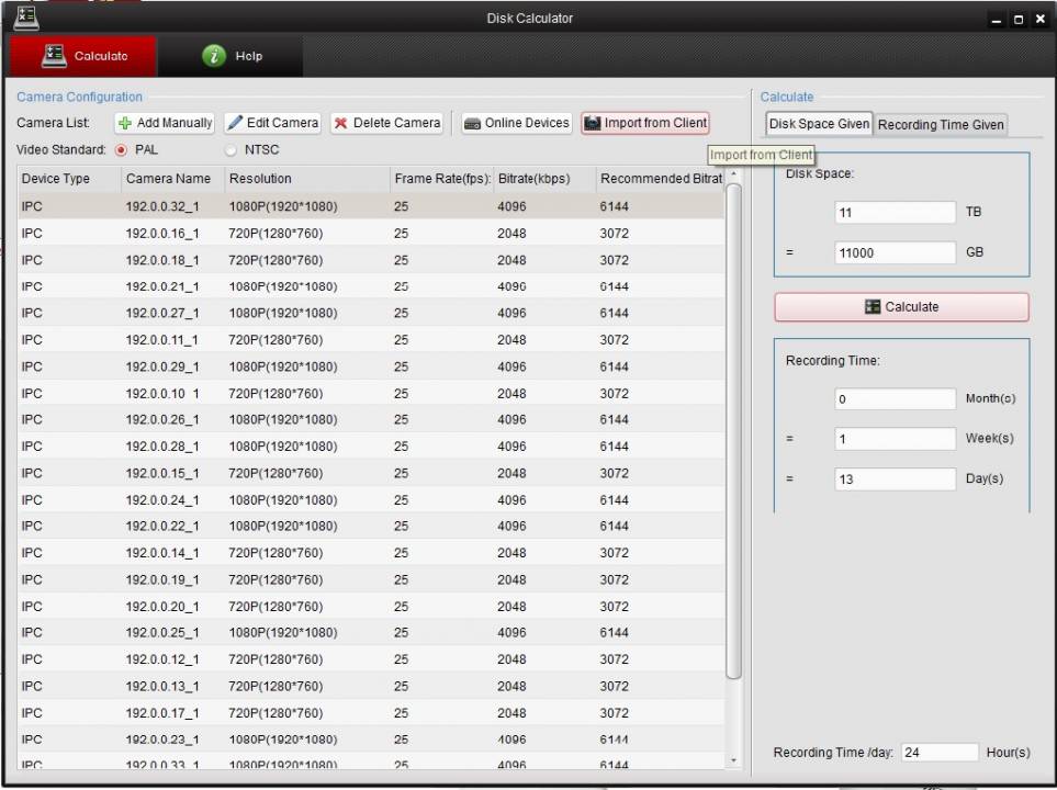

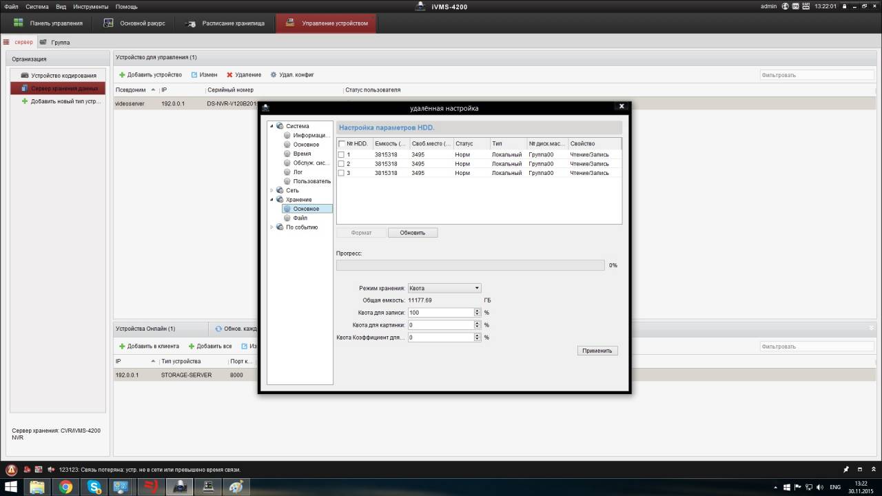

BlondinДата: Понедельник, 30.11.2015, 10:44 | Сообщение # 7
В общем решил выложить скрины. Вот мои 12 ТБ. В удаленной конфигурации сервера я их отформатировал и поставил квоту записи 100%. А в расписании хранилища я поставил запись на сервер. Вопрос, правильно ли я все сделал, и где находится глубина архива? Может она где то задается, потому что "Калькулятор" показал, что запись со всеми камерами должна идти минимум 13 дней. Подскажите может быть где то задается параметр этой записи?
Прикрепления: 0453039.jpg (81.8 Kb) · 6105526.jpg (67.8 Kb) · 0087581.jpg (89.1 Kb)

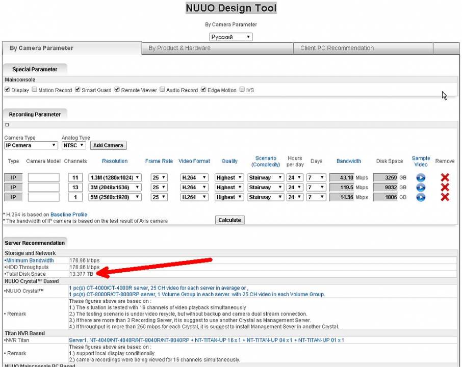

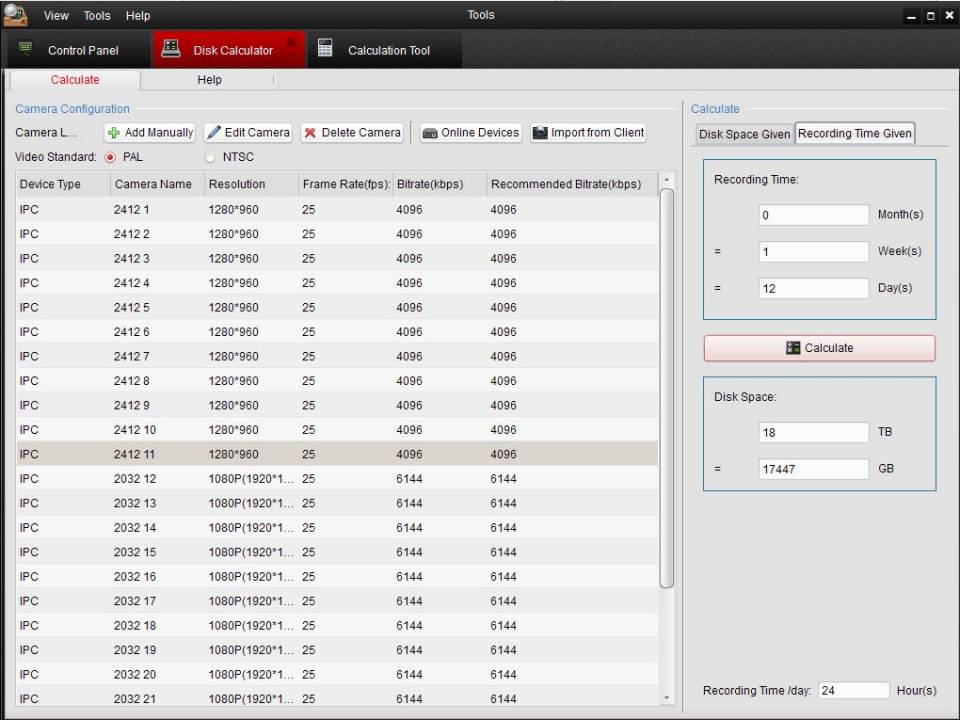

AlexandrДата: Среда, 09.12.2015, 12:54 | Сообщение # 8
NUUO Design Tool
Disk Calculator из Hikvision Tools
1 калькулятор даёт приблизительную оценку.
2 при расчёте лучше придерживаться заводских настроек, пусть будет больше, зато вернее.
3 iVMS-4200 Client Multi v2.4.0.4, на европейском выложили v2.4.0.7, пока не тестил
в остальном к настройкам вопросов нет, можно галочку снять с хранения изображений по тревоге, всё равно не используете.
Прикрепления: 3375122.jpg (88.5 Kb) · 5320985.jpg (79.4 Kb) · 1230403.jpg (83.7 Kb)
