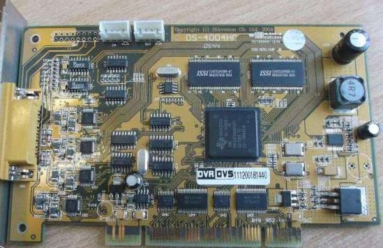

Есть плата видеозахвата DS-4004HC.

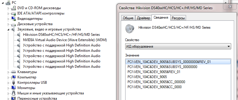

Все установил, на плате обновилось название.

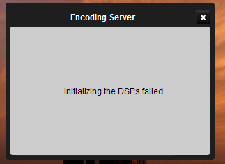

Запускаю Клиент, PCNVR, Media сервер и Encoding Server. И появляется ошибка в Initializing the DSPs failed.

Запустил на чистой ХР - заработало. Почему не работало на 7ке неизвестно. Теперь другая проблема:

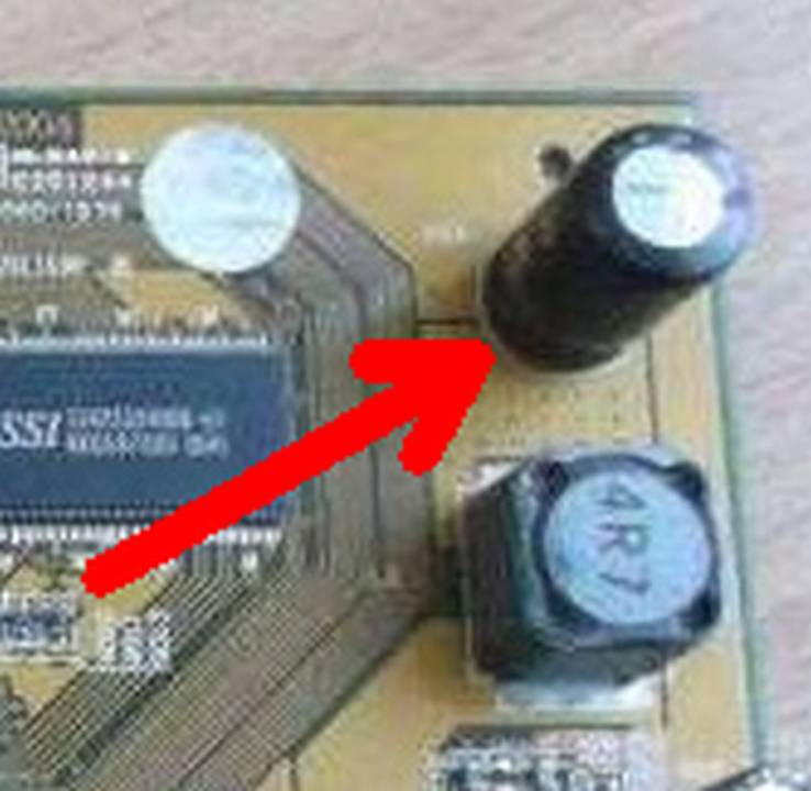

можете фото конденсатора покрупнее сделать ?
скорее всего драйвера. всё ПО и драйвера есть на странице "скачать".

Цитата dionisys ()
Есть возможность вернуть карту продавцу, может стоит?
скорее всего да, ничего интересного с ней всё равно не сделать по современным меркам. да и если конденсатор вздулся, то прямой повод к возврату. дешевле регистратор обойдётся.
