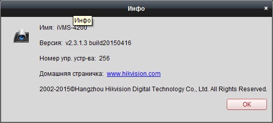

поясните, заодно распишите версии.
kvant-sintezДата: Суббота, 03.10.2015, 21:26 | Сообщение # 3
вроде как последняя.
что касаемо пояснения, всё просто! запускаем приложение ivms-4200, открываем просмотр в реальном режиме и смотрим видео... а также работа с архивами! и всё это через облако ezviz p2p...

AlexandrДата: Среда, 07.10.2015, 16:13 | Сообщение # 4
при запуске ПО не происходит автоматическое подключение к езвиз. пока никак не лечится, косяк однако. пробежался по файлам конфига и не увидел ничего по этому поводу..
