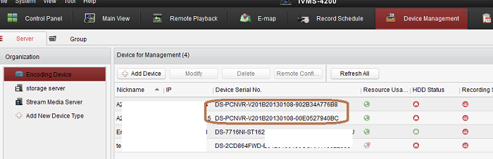

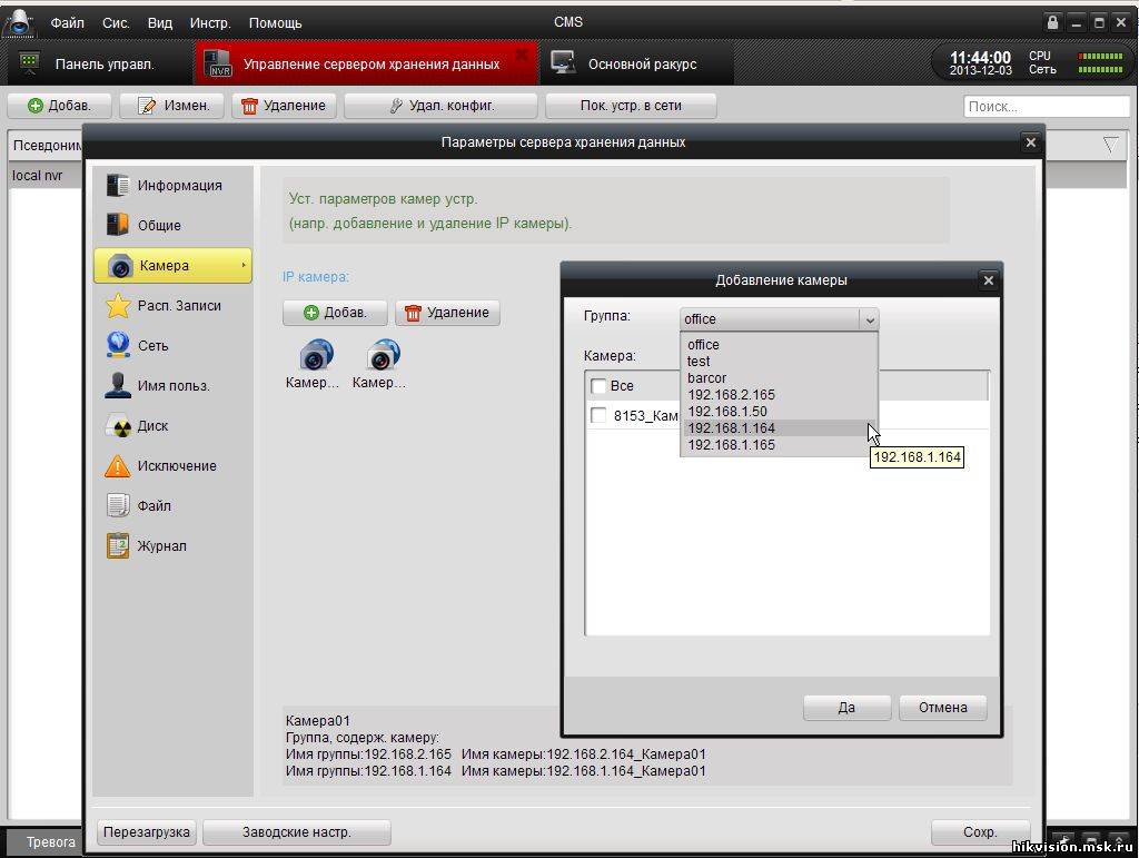

AlexandrДата: Вторник, 03.12.2013, 11:48 | Сообщение # 4

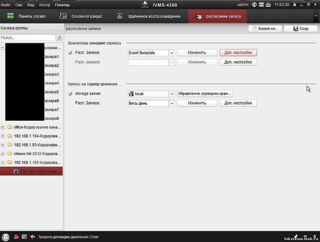

в iVMS-4200 1.02.00.50 камеры добавлялись в настройках самого сервера:
во вторых версиях ПО есть отдельная закладка для настроек записи:
распишите пошагово как настраивали, ошибка 11 есть в описании к sdk: "NET_DVR_NETWORK_ERRORDATA 11 The data sent to the device is illegal, or the data received from the device error. E.g. The input data is not supported by the device for remote configuration."
попробуйте iVMS-4200 PCNVR использовать.

bugmenotДата: Вторник, 03.12.2013, 11:57 | Сообщение # 5
Сообщений: 34
Спасибо, попробую откатиться до 1ой версии для начала. С PCNVR вчера тоже не вышло - не определялся как "сторадж" сервер  установленным PCNVR
Камеры в сторадж сервер во второй версии программы добавляются в меню Record Schedule. Вставил бы скриншот, да не пойму как здесь картинки прикреплять.
UserMДата: Вторник, 03.12.2013, 12:11 | Сообщение # 6
Так и задумано производителем, подключайте в клиенте как NVR девайс.
Прикрепления: 9350064.png (66.9 Kb)

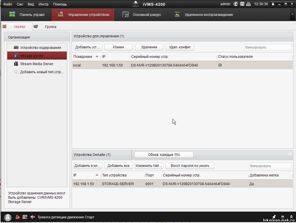

AlexandrДата: Вторник, 03.12.2013, 12:31 | Сообщение # 7
у меня в группе серверов хранения, как и положено.
пс - bugmenot,  обновите страницу, перенёс в другую группу пользователей. теперь можете сразу скрины добавлять.
ппс - ещё порты поменял на Storage Server, они по умолчанию могут конфликтовать с iVMS (80, 8000).

UserMДата: Вторник, 03.12.2013, 12:47 | Сообщение # 8
Вопрос, ответ был по поводу PCNVR. StrageServr добавляется в группу серверов хранения, PCNVR в группу устройств.

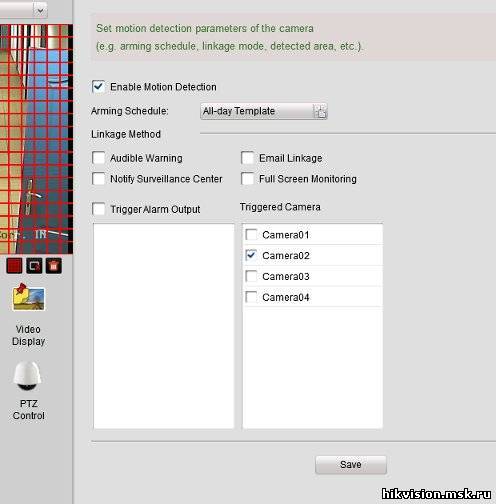

Не настроил я чтобы только по движению была запись. Пишет постоянно. Подскажите, где что подкрутить. Я так понимаю основные настройки в этом окне происходят. Вроде и с галочками игрался, а все равно безуспешно.
Прикрепления: 9155019.jpg (27.3 Kb)
UserMДата: Среда, 04.12.2013, 11:03 | Сообщение # 14
В этом окне настраивается расписание "Arming Schedule" т.е. когда разрешено формировать событие VMD, это НЕ расписание записи!

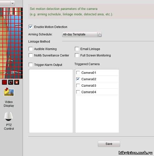

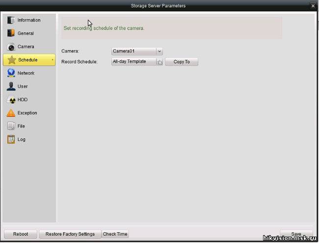

bugmenotДата: Среда, 04.12.2013, 13:09 | Сообщение # 19
Сообщений: 34
UserM
Так, давайте с самого начала:
У меня есть три видеорегистратора. Мы с них вытащили жесткие диски. На отдельном ПК, с Win2008R2, установили с комплекта iVMS-4200 V1.02.08.50 утилиты IVMS-client и IVMS storage server. Сами видеорегистраторы настроили так чтобы запись шла на этот удаленный ПК с установленным  storage server. Но запись ведется постоянно, 24 часа в сутки, а не по движению, как нужно.
Я вижу только два места, имеющих какое-то отношение к записи по движению. Это настройки самих камер:
И настройки storage server:
Никакой комбинацией опций не удалось добиться записи ТОЛЬКО по движению.
Прикрепления: 2379830.jpg (31.6 Kb) · 3180315.jpg (23.9 Kb)
UserMДата: Среда, 04.12.2013, 13:56 | Сообщение # 20
Не пользуюсь "сторадж сервером" на мой взгляд в таком виде как он сейчас есть он просто кастрированный PCNVR с не логичной настройкой при использовании нескольких клиентов.
Но раз установили и решили использовать именно эту связку пусть будет так.
1. На первом скрине всё выглядит правильным и логичным, кроме галочки "оповещение в центр", её нужно установить. Но я бы проверил, что именно такие настройки и сохранились непосредственно в DVR -ах. Т.е. чтоб работал VMD эти настройки должны быть отправлены в DVR. Именно DVR контролирует движение, а не IVMS4200. Из-за не совпадения версий может возникать ситуация когда настройки не отправляются.
2. После того как проверили, что в ДВР работает VMD, убедится , что в IVMS приходят оповещения о срабатывании VMD, включите звуковой сигнал  или "ПопАп окно" или  посмотрите в логах, что событие VMD start/stop есть в логах.
3. На втором скрине, нужно выбрать вместо "All day..." расписание по событию или в создать профиль расписания по VMD.
