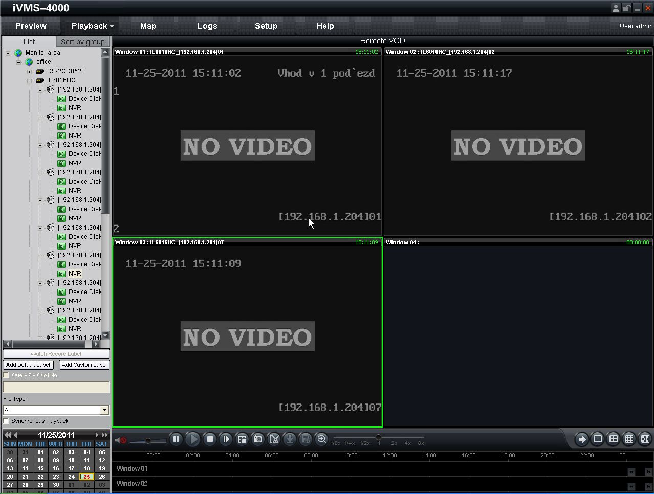

AlexandrДата: Пятница, 25.11.2011, 15:46 | Сообщение # 7
UserM, спасибо, всё справедливо. добавлю что Stream media server изрядно сэкономит трафик при удалённом просмотре устройств. т.е. просматривать в одной локальной сети несколько удалённых (через инет) устройств на более 2ух клиентах. сводим устройства на стрим и через него уже клиенты получают картинку.
Quote (olexok1)
проблема когда камера отключена почему не получается просмотреть с NVR SERVERA ЗАПИСЬ?
а как вы смотрите записи ? попробовал у себя посмотреть регистратор выключенный физически, запись видна.
по поводу построения архитектуры и взаимосвязи ПО
