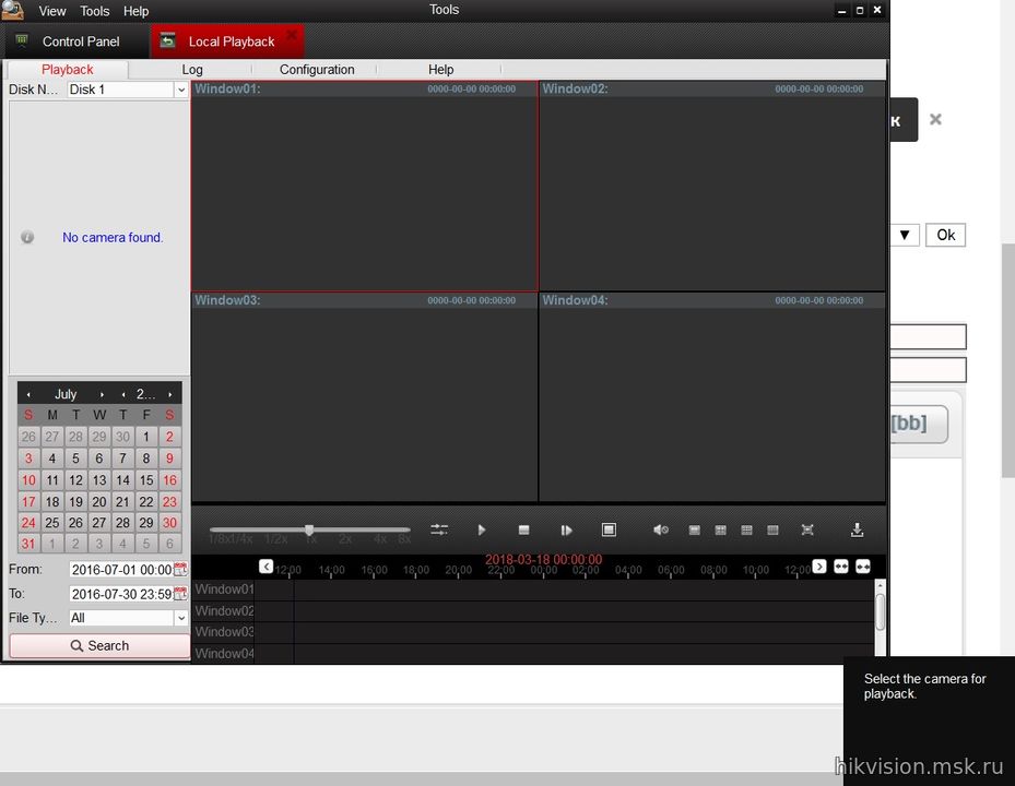

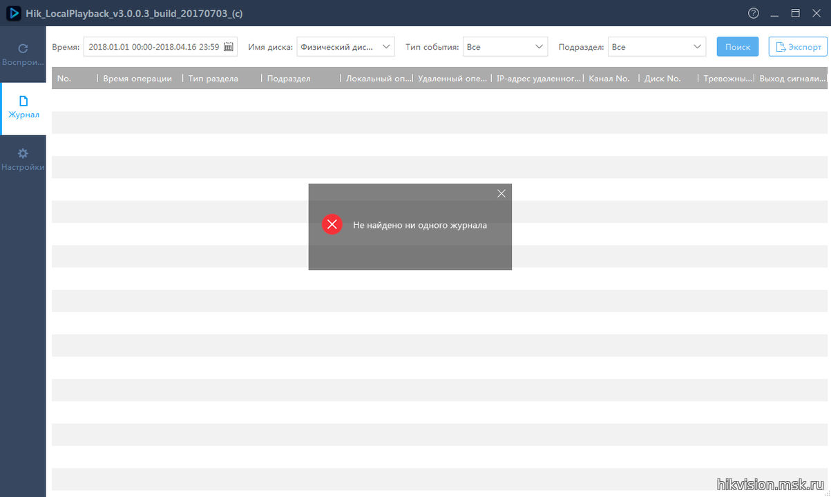

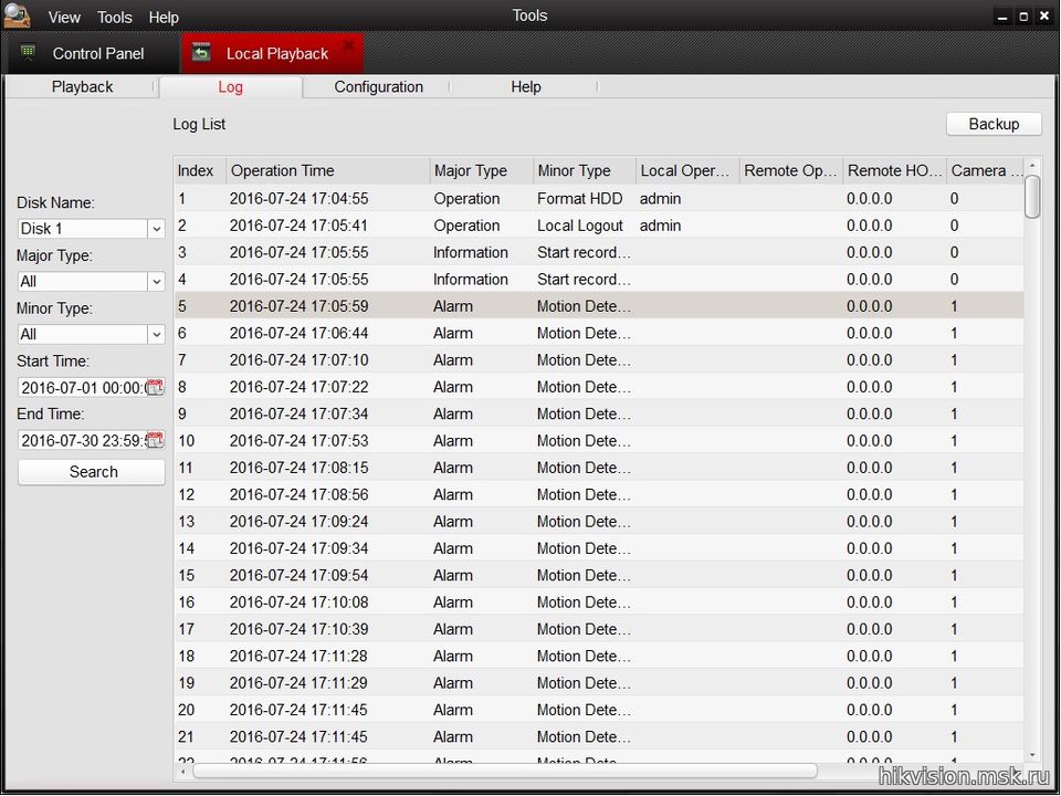

Очередная дичь с hikvision: жесткий диск с годовалыми записями подключен к компу через usb 3.0. Виден, не инициализирую, включаю local playback и тут пошло поехало: "Logs within 30 days can be searched only" - это вообще бл... законно? в современном мире за такую шизу нужно запрещать выход в интернет пожизненно. Дальше начинается вата с "Select the camera for playback", при том, что в логе записи видны. Это такая форма кидалова? Софт для галочки, типа что-то есть, значит камеры нормал, продажи идут, а перешагиваешь один этап и фиаско.

AlexandrДата: Вторник, 20.03.2018, 18:04 | Сообщение # 3
Local PlayBack V3.0.0.3 build 20170703 Eng
30ти дневное ограничение не снято. пользоваться стало удобнее, как мне показалось.
fleshlessДата: Воскресенье, 15.04.2018, 03:19 | Сообщение # 4
Спасибо, ваша версия Local PlayBack помогла
iTuneDVRДата: Воскресенье, 15.04.2018, 22:23 | Сообщение # 5
30-ти дневное ограничение можно побороть, но возможно для него есть какие-то разумные объяснения.
А так смотреть периодами в 30 дней не получается или нужно обязательно за большой период отфильтровать события?
Добавлено (15.04.2018, 22:23)
Так же в этом продукте есть строка
"The log should less than 2000, Please constrain the Parameter"
Возможно в этом тоже есть смысл и разработчик не планировал некоторые моменты.
iTuneDVRДата: Вторник, 17.04.2018, 00:42 | Сообщение # 6
Будет винт и будет тест, как оно работает с глубоким архивом.
А так пока снял явное ограничение на 30 дней wink (внимание на период на снимке!)
Так же, решил сделать перевод и собрать в режиме portable, для удобства использования wink
Прикрепления: 1319583.jpg (66.5 Kb)
