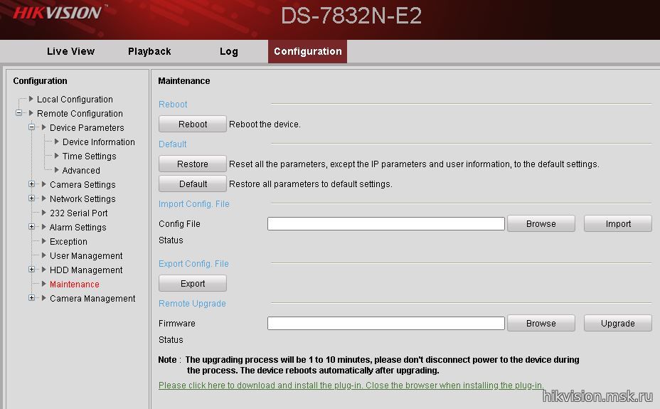

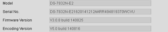

sib_lapaДата: Понедельник, 03.04.2023, 10:17 | Сообщение # 174
Добрый день. Нужна помощь.
есть регистратор, тока на китайском.
Хотелось бы обновится, ну и русский заиметь в оном.
Прикрепления: 0984621.jpg (17.4 Kb)

sib_lapaДата: Понедельник, 03.04.2023, 15:19 | Сообщение # 176
Сорян... Я чайник почти.
как сделать?
GrazhdaninДата: Пятница, 07.04.2023, 10:04 | Сообщение # 177
Цитата sib_lapa ()
Сорян... Я чайник почти.как сделать?
Дамп — «снимок» состояния системы в определенный момент времени. Я так понимаю у вас Hikvision DS-7832N-E2? Здесь, скорее всего подойдёт такой алгоритм: Подключите USB-накопитель к системе DS-7832N-E2.Откройте веб-браузер на вашем компьютере и введите IP-адрес системы DS-7832N-E2.Войдите в систему с помощью своего имени пользователя и пароля.Перейдите в меню "Система" и выберите "Обслуживание".Нажмите кнопку "Создать дамп" и выберите путь для сохранения дампа.Нажмите кнопку "Создать" и дождитесь завершения процесса создания дампа
sib_lapaДата: Четверг, 13.04.2023, 07:25 | Сообщение # 178
Сорян. Давно не заходил..... Работа.
Да..., система та. ток нет слова SYSTEM. а в этом окне кнопки SAVE и BROWSE не активны, т.е. жмешь на них, а ничего не происходит.
Добавлено (26.04.2023, 20:58)
Для информации: при подключении к монитору через HDMI монитор кажет на чисто китаёзском языке, веб-интерфейс на англо-пендосовском. Через клиент iVMS пишет что прошивка необновляемая.
Прикрепления: 0896393.jpg (75.7 Kb)
Сообщение отредактировал sib_lapa - Четверг, 13.04.2023, 07:25
