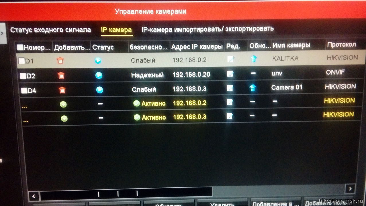

сбросил настройки кроме сетевых, непомогло,   HIWATCH DS-N308W все нормально, повесил три камеры , и еще в релизе прошивок для хика7208  всегда Web version V4.0.1 начиная с 2016 года , это веб версия интерфейса ? или другое что то ?
это что то с регом вот к примеру, сейчас на монитое отображаются три камеры D1,D2 и D4 через веб видео показывает только D1 и  D2, что бы начала показывать в вебе D4 , нужно  удалить либо D1 либо D2  , если удалить D3 ,D5 то ничего неизменится,

avalistДата: Суббота, 09.07.2022, 11:37 | Сообщение # 17
ZET
у вас ошибка горит на d3 и d5, нажмите на желтый треугольник что напишет скрин сюда
ZETДата: Суббота, 09.07.2022, 15:46 | Сообщение # 18
Сообщений: 53
они не подключены вот треугольнк и горит

ZETДата: Понедельник, 11.07.2022, 11:51 | Сообщение # 20
Сообщений: 53
Цитата SkifAE ()
Прямо так и пишет? Приложите скрин)
пишет сеть недоступна , камера физически не подключена
