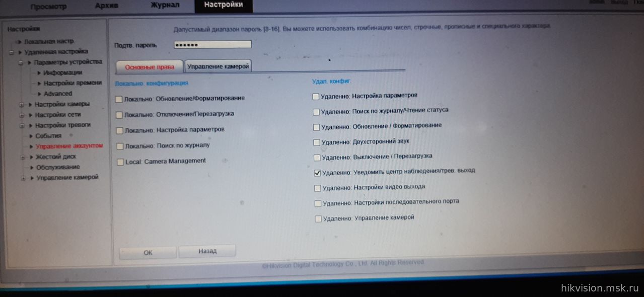

День добрый. Снова проблема с оповещением, но связана она с правами доступа на ИВМС 4200 2.8.2.2... с админскими правами для ИВМС оповещения идут, но мне НЕОБХОДИМО чтоб они шли из под прав пользователя или оператора (в чём у них разница?)!!! 2 точно таких регистратора не шлют оповещения, а третий шлёт(!). Обратил внимание что тот что третий шлёт из под пользователя, а 1 и 2 операторы. Перевёл первого на пользователя - нет сообщений. настройки  самого пользователя везде идентичны. галочка стоит только на "Удаленно: Уведомить центр наблюдения/трев. выход" . Что ещё надо проверить?

Итог. Написал в телеграм, там Валентин подсказал прогу Batch Configurations, добавил туда своё устройство (сказал чтоб обязательно в режиме оффлайн) с русским паролем с сделал общий сброс. Перепрошил той же прошивкой, перенастроил вручную все параметры)) и оповещения с правами оператора заработали.
Прикрепления: 7587276.jpg (134.9 Kb)
