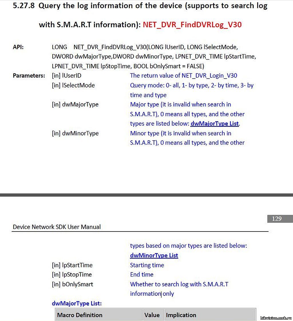

iTuneDVRДата: Вторник, 06.05.2014, 14:37 | Сообщение # 2
Цитата bingo ()
Коим образом возможен контроль SMART-а жестких дисков, окромя локального подключения монитора?
Цитата bingo ()
Может telnet-ом возможно, али еще каким извращением?
SDK в помощь! wink
HCNetSDKV4.2.8.1_build20140115_win32_EN
Device Network SDK Programming Manual(DVR).pdf
стр. 128 мануала
Чтобы долго не искать по исходникам.
wink
Прикрепления: 7585740.jpg (139.0 Kb)
