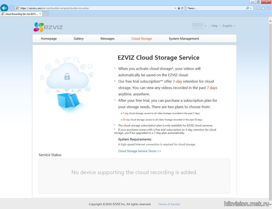

А так, кто мешает через облако смотреть камеру саму отдельно, как отдельное устройство и писать видео на камеру, если она позволяет и смотреть архив удалено. wink
Или проверить варианты CloudeStorage!
