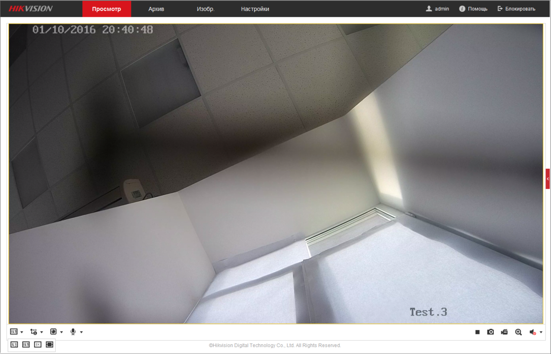

Приехало 2 новых камеры DS-2CD2142FWD-IS с новой прошивкой 5.4.1 build 160525, предыдущие были с прошивкой 5.3.3 build 150630.
Здесь на сайте что-то не видно обновлений до 5.4.1
Скрины с новой прошивки:
Прикрепления: 2234732.png (141.8 Kb) · 3092442.png (790.7 Kb) · 7818297.png (112.2 Kb) · 8589288.png (216.4 Kb)
