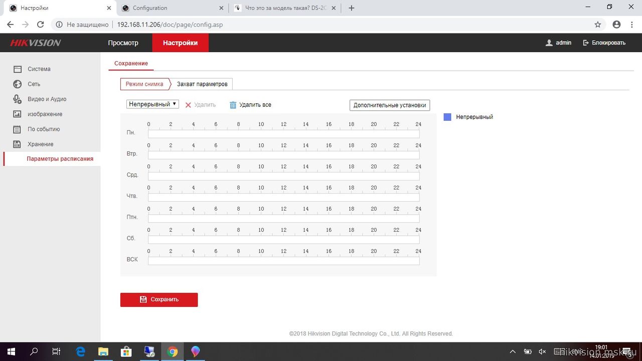

Купил две камеры DS-2CD1121-I (v.5.5.54 build 180821), а меню у них какое-то урезанное, в итоге не могу настроить запись на NFS.
Может их можно чем-то прошить, чтобы меню было нормальное?
Добавлено (15.01.2019, 18:11)
Ребята, кто сталкивался с проблемой урезанного меню? Подскажите,плиз, куда копать?

iTuneDVRДата: Вторник, 15.01.2019, 18:43 | Сообщение # 51
Попробовать подвинуть немного прошивку вниз.
В iVMS4200 тоже нет этого пункта?

Ser_ovДата: Вторник, 15.01.2019, 19:15 | Сообщение # 52
Спасибо!
В iVMS4200 пункт настройки NFS есть, но кнопки не активны..
Скажите, эта прошивка IPC_R2_EN_STD_5.4.81_180203 подойдет? Дамп с w25q128 я снял программатором на всякий случай))
iTuneDVRДата: Вторник, 15.01.2019, 19:50 | Сообщение # 53
Добавлено (15.01.2019, 19:52)
Это R6 серия
Прикрепления: 1492088.jpg (52.8 Kb)

Ser_ovДата: Вторник, 15.01.2019, 21:54 | Сообщение # 55
Это R6 серия
Вот с этим тоже непонятно... Прошивка платформы R6 весит порядка 30мб,а SPI флеш  в камере установлена w25q128 - 16мб, т.е. не влезет
А R2 прошивка весит 15мб,а эта влезет
Может DS-2CD1121-I  все-таки R2?
iTuneDVRДата: Вторник, 15.01.2019, 23:21 | Сообщение # 56
Вообще да, по списку моделей это  R2, но .... смутило 5.5.54 прошивка, потому и решил, что эта R6-я как и DS-2CD1131-I. которая R6
Таких свежих для R2 не встречались вроде.
Снимай дамп в первую очередь, а там будет видно.

Вчера купил и установил знакомым эту камеру. Изначально стояла прошивка 5.4. Обновил ее до 5.5.5 build 180111. Камера работает, но притормаживает картинка и при входе в веб интерфейс камеры, меню развалилось и стало не кликабельным.
Может кто поделится последней стабильной прошивкой.
Прикрепления: 9592482.jpg (30.8 Kb)
avalistДата: Пятница, 15.02.2019, 12:17 | Сообщение # 78
плагин в IE обновите или используйте ivms-4200 (ivms-4200 lite)
msnruДата: Пятница, 15.02.2019, 12:35 | Сообщение # 79
Сообщений: 36
Плагин обновил. Косяк не ушел. ivms мне не очень удобен.
avalistДата: Пятница, 15.02.2019, 17:31 | Сообщение # 80
msnru
После обновления, сброс камеры на заводские делали? если нет, то попробуйте сделать и настройте заново.
