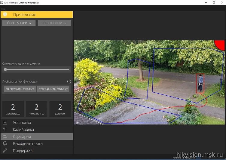

UserMДата: Четверг, 28.06.2018, 14:42 | Сообщение # 57
Можно, конечно, взять фирмовую камеру (например аксис)
Если есть интерес, скачайте на ПК приложение axis-perimeter-defender
Это что типа конфигуратора его можно запустить на ПК ни чего лецензировать не надо. Поиграться со встроенными клипами которые имитируют реальную сцену, для аналитики это как поток от камеры. Там есть клипы с собачкой и с ветром и листвой. Посмотреть сколько там настроек и калибровок для примерно такой же задачи как у Вас.
Прикрепления: 5706275.jpg (84.7 Kb)
Сообщение отредактировал UserM - Четверг, 28.06.2018, 14:44

UserM
Ну класс! Что сказать. Не все аж так впечатлило. Но пример, где мужик с собакой гуляет - просто бомба. Там тебе и ветер с листьями и собака. Очень неплохо. Long distance walk тоже впечатляет. Я так понимаю, это камера-тепловизор?
