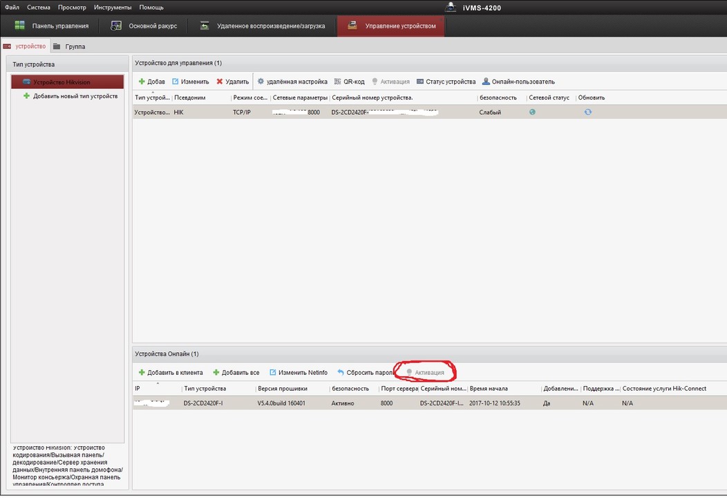

leonbolierДата: Четверг, 12.10.2017, 12:07 | Сообщение # 48
Добрый день,что бы не создавать новую тему,решил написать тут, у меня раз 3-4 дня слетает активация камеры, активирую с помощью SADPTool, пароль из букв и цифр 12  символов, в чем причина? Не думаю что кто то взламывает,хотя все может быть.
Скрин прикрепил, камера и прошивка там указаны.Спасибо.

yuaa2Дата: Четверг, 12.10.2017, 13:31 | Сообщение # 50
Тему перечитайте, все же написано! Варианта 2 или апгрейдить камеру до 5.4.41+ версии или убрать камеру из интернета.

Помогите разобраться имеются имеются китайци хоть и с пометкой оригинал))
Оригинальный DS-2CD2042WD-I 11шт и  Новейшие HIK DS-2CD3345-I 5шт
У 2х камеры DS-2CD2042WD-I. Сбрасывается активация после перезагрузки. С остальными камерами проблем нет вообще, настроил и забыл.
Активирую через SDAP, перезагружают камеру и она снова получает статус не активирован. Т.е. требует опять активацию.
Через WEB также не получается активировать, после перезагрузки камеры просит активировать.
Обновил прошивку(c офф сайта) у одной камеры с V5.4.5 build 170124  до V5.5.0 build 170725 ситуация повторяется. Вторую пока не трогал.
Добавлено (27.11.2017, 18:08)
Сам отвечу) Списался с продавцом, он сказал что между кнопкой резет на корпусе и кнопкой на плате застрял проводок, вот она всегда и нажата.
Разобрал эти 2 камеры и действительно была эта проблема, исправил. Все активация больше не слетает.
