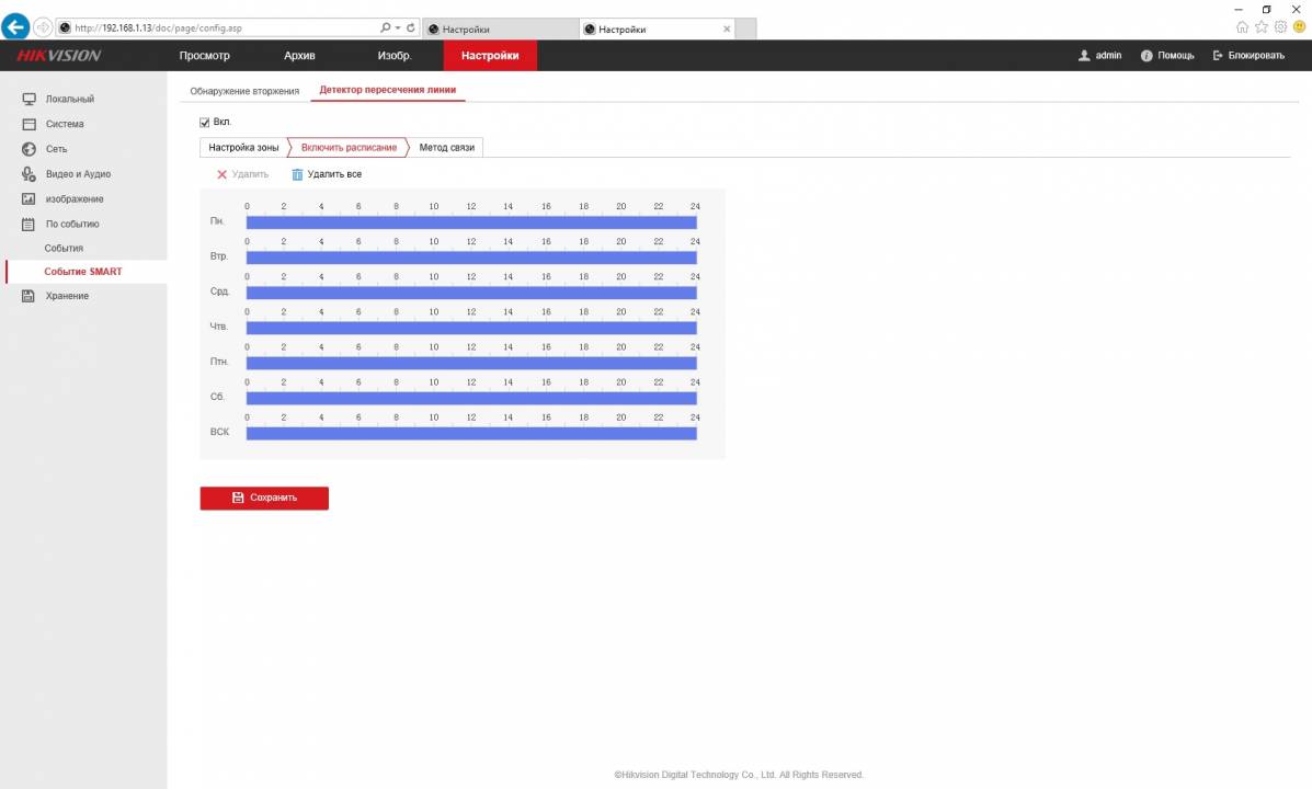

ivmandryginДата: Среда, 20.04.2016, 15:54 | Сообщение # 4
Сообщений: 28
График расписания записи по Событию детекция движения до сброса питания.

ivmandryginДата: Четверг, 21.04.2016, 06:39 | Сообщение # 8
Сообщений: 28
Все равно не могу понять, почему при работе через веб интерфейс с видеорегистратором по конкретной камере и при работе через вебинтерфейс с этой конкретной камерой отдельно, одни и те же пункты меню (расписание) имеют разное значение.
Ниже на скриншотах пример. Это одна и та же камера при веб настройке с рега и при веб настройке с самой камеры. Одни и те же события 1) По движению 2) Зона вторжения 3) Пересечение линии
расписание имеют разное значение. При перезагрузке камеры на самой камере все расписания сбрасываются в такой диапазон 00:00-24:00 на реге такого значения расписания нет.
На мой взгляд такого не должно быть.
192.168.1.10 - это видеорегистратор
192.168.1.13 - это камера
Прикрепления: 0403416.jpg (50.7 Kb) · 1084552.jpg (50.9 Kb) · 3739426.jpg (56.3 Kb) · 3385069.jpg (47.3 Kb) · 4155732.jpg (56.5 Kb) · 7702766.jpg (47.4 Kb)

sherbinkaДата: Пятница, 22.04.2016, 09:55 | Сообщение # 18
Цитата ivmandrygin ()
У детектора движение одно расписание. У смарт-события вторжение в область другое расписание. У смарт-события пересечение линии третье расписание. У датчика тревоги(тревожный вход на камере объемник внешний) тоже свое расписание.
И сбрасываются все эти расписания?
Спрашиваю, потому что у меня похожие задачи по наблюдению за частным домом и так же фары, а сегодня и снег мешают реальному оповещению. Для себя решил, что выход только установка ПИР датчика. Но качество фоток с рега тоже не устраивают.
Вы хотите разделить расписание для записи на рег и для фото на мэйл с камеры, но это не реализовано в прошивке. Даже если Вы перешьёте, результат похоже не изменится.
Скажите, а до выключения камер у Вас фотки идут по своему расписанию, а запись по расписанию рега?
ivmandryginДата: Пятница, 22.04.2016, 10:45 | Сообщение # 19
Сообщений: 28
Да, в камере сбрасываются все расписания.
Вы хотите разделить расписание для записи на рег и для фото на мэйл с камеры, но это не реализовано в прошивке. Даже если Вы перешьёте, результат похоже не изменится. Скажите, а до выключения камер у Вас фотки идут по своему расписанию, а запись по расписанию рега?
Я хочу чтобы расписания не сбрасывались или были одинаковы с регом.
До выключения камер фотки у меня идут по своему расписанию камер, а запись регом по своему, все меня устраивает, до того момента пока я не дерну питание камер(или перзагружу их через веб интерфейс), после этого расписание камер слетает(это только в том случае если в этот момент рег в сети, если его нет в сети, то камеры восстанавливают нормальное свое расписание, которое я им задал).
При сбрасывании расписания камер, получается, что я или получаю фотки круглые сутки или не получаю их вообще(еслю отключу в камере это событие), другого варианта у меня нет.
На ночь на одной из камер которая стоит у входных дверей в дом(у которой есть тревожный вход к нему подключен ПИР) в расписании включен только ПИР датчик(остальные события отключаю), чтобы уменьшить ложные сработки.

yura292Дата: Среда, 23.10.2019, 08:05 | Сообщение # 20
Добрый день! у меня такая же ситуация со сбрасыванием расписаний и зон детекции прии работе камер и регистратора вместе. Есть ли какой то выход из данной ситуации?
ivmandryginДата: Четверг, 24.10.2019, 07:37 | Сообщение # 21
Сообщений: 28
При совместной работе камер  с видеорегистратором, мне кажется выхода нет. У видеорегистратора более высокий приоритет и он подменяет все своими настройками, и в принципе это вроде логично.
